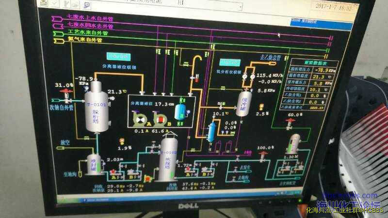

上班了吗
登录/注册后可看大图
我想要回收系统

真空回收,制作特定结构的回收罐即可,投资小,收益大,我们已成功实施。10万吨产能PVC,每小时可回收乙炔气30-40标方!
发表于 2017-2-13 20:10:43
永不※言棄 + 8 热心助人
工艺看明白了,7度冷水环给真空泵的循环封水降温,从真空塔中抽出的气体就是纯的乙炔气体,真空塔全焊接结构,防止空气渗入。工艺结构简单,比加热解吸方式能源消耗小,装置占地面积小,严格注意防止空气渗入真空系统。

你们没有乙炔渣浆回收吗?工艺类似。可以共用一套真空系统.
