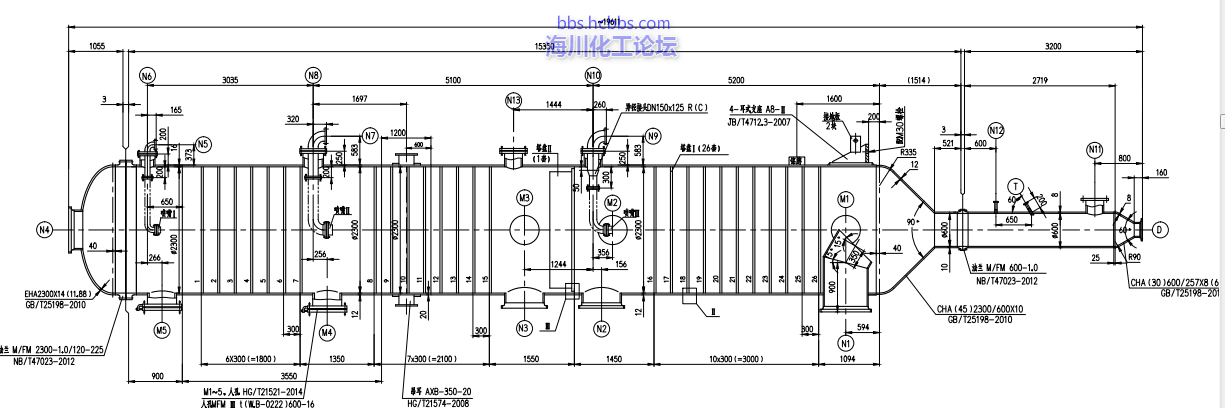

塔设备设计,用耳式支座支承的塔设备怎么计算?
发表于 2017-1-22 14:08:25
耳式支座支承塔怎么算?
耳式支座支承塔怎么算?

支座支撑的立式容器上要是有塔箍怎么计算?

设备本体计算模型按罐子,然后单独校核耳座的风载地震及耳座出局部应力

你把支座处的各种荷载计算出来,包括风荷载、地震荷载、各个方向的力和力矩,然后根据公式计算

还好塔不高,这地方应该没有明确的标准来计算的,可以按耳式支座的标准来核算一下,或者因为太大按HG标准的刚性环来算。只是这两个标准都是针对的支撑和支撑所在的筒体的,其他地方的筒体是没有计算方法的。塔器标准的地震模型是设备必须放在地上,如果这种放在框架上因为框架本身的加速度等影响是不适用反应谱的,所以这部分地震力无法用软件计算。就你这个我个人觉得可以偏保守一些看算算耳座处需要多厚,然后如果压力不高取富裕度大一些参考取值。不过你这耳座除还有个比较大的开孔,估计会影响较大,一个是估计无法做刚性环估计标准耳座不一定够,还一个耳座处肯定弯矩较大,有个这么大的开孔肯定有削弱,怎么考虑这个削弱会比较头疼。建议还是找个经验丰富的人算一算,拍一拍吧。如果真要计算很仔细那估计工程量很大,个人意见仅供讨论,首先要把框架结构的地震影响系数算出来,迈达斯之类的结构专业分析设计软件好像可以给出,然后用这个系数去算这个设备的各种地震力,不过这个大开孔还是无法考虑。可能是我想的太复杂了,抛砖引玉希望大家都可以讨论讨论。
