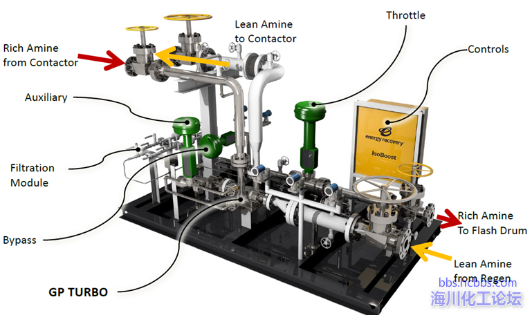

节能新想法--脑洞大开之低温甲醇洗节能新方案
       目前国内的低温甲醇洗工艺的特点均有:压差比较大,吸附液流量大,使用的增压泵也比较耗能,因此大部分的装置目前也采用了三位一体的液力透平泵用来节能改造。但是由于三位一体透平泵的长联轴器,轴承易损坏以及回收效率不高等原因,存在种种缺陷。
       针对该节能需求,目前由美国上市公司开发的IsoBoost液力透平泵可以更加有效的回收能量,使装置长期运行在能耗最低的状态中,**的降低了低温甲醇洗装置的运行成本。
该设备图片如下:

IsoBoost产品特点
1)平均无故障时间为10年,是通用泵使用期限2.9年的三倍;2)能量回收效率高达80%;3)  运行时长期保持在最佳产能利用点;4)  只有一个转动部分;
5)  无转动轴;6)  无轴封,不可能有轴封泄露;7)  物轴封辅助设备;8)  不需中心校准;9)  通过工艺流体实现轴承的自我润滑;10)  无外部润滑油系统;
11)  转速可自身调节,不受限制;12)  轻微的震动;
IsoBoost带来的实惠
1)节约能源;2)提高可靠性,实用性,可维修性;3)  降低碳排放量,排放物符合法规要求;4)  在装置设计中开发出新的选项;5)  降低价格波动带来的风险
通过与技术人员交流:
1、IsoBoost泵在其他领域有适用业绩,在低温甲醇洗装置目前没有使用业绩,但是有几家单位比较感兴趣;
2、在新建的装置上,我做了一个课题,用IsoBoost泵代替电机+泵方案的比较,IsoBoost泵不能直接将甲醇增加到需要的压力值,还需要投资一台接力泵,投资费用相对较低,回收周期在3-5年,安全系数较高。
