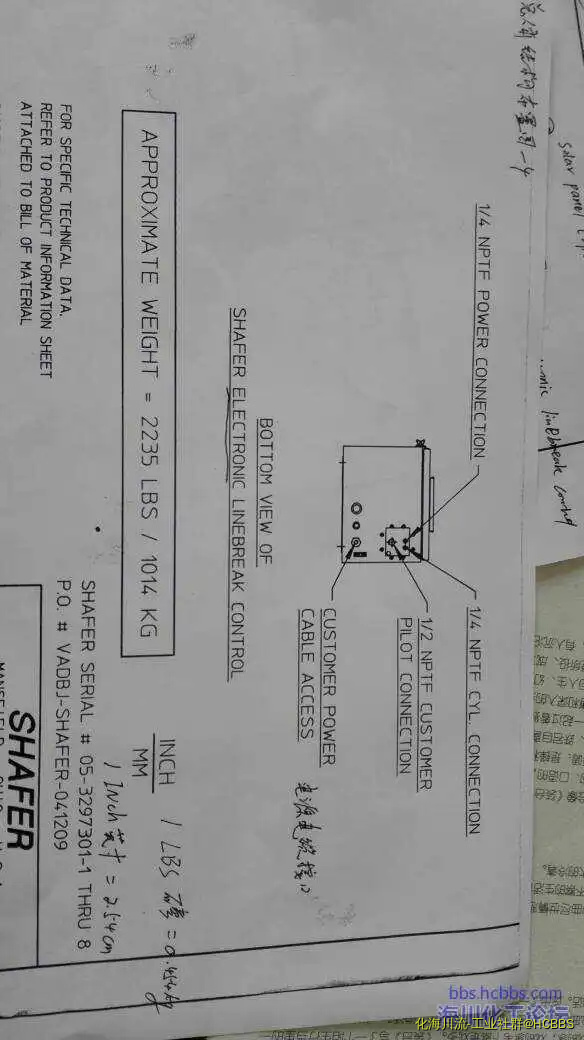

这个SHAFER Electronic linebreak  control专业是怎么翻译过来的,刚开始接触,不太理解,
还有Lineguard 2200是指什么?

SHAFER是不是一个阀门品牌名字?
SHAFER Electronic linebreak  control电动控制切断阀?
Lineguard 2200是控制箱。

谢菲尔的执行器,你这个是电液联动还是气液,我怎么看都像是电液联动

SHAFER是气液联动,您说的那个是电子破管保护单元,感测管线压力变化的,有需要可以交流,54146306@qq.com
发表于 2017-2-4 11:15:54
西一线和西二线用的较多,旋转叶片式的气液联动
