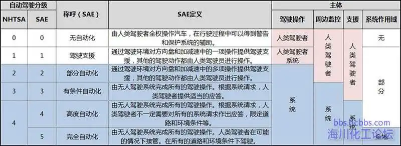

很多理解无人值守有所偏颇,目前做无人值守并不是纯粹的不需要人,而是把巡检周期拉长,巡检人员减少,设备故障及时发现并简单处理
最后附一个NHTSA自动驾驶分级图,汽车行业技术要比化工相对复杂、精密,且交通安全也比化工安全要求相差无几,汽车都可以无人驾驶,化工行业自动化确实可以更进一步,不要差的太多
