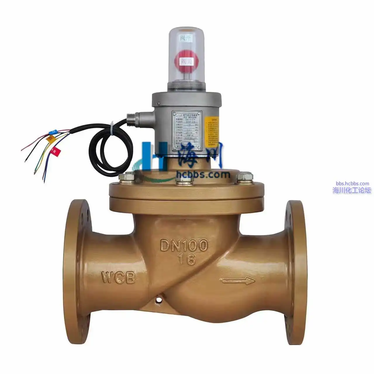

电磁阀流向问题 怎么有正方向和反方向了
看下面图片 有图有真相

要么你懂工艺的知道该故障开或故障关的,要么你看阀门上的铭牌上会有相关信息的。

upcupcbwVIP会员 VIP会员 | 显示全部楼层       最后访问IP江苏省
这种阀不就是有流向的么,跟阀内部构造有关系

jslzfmVIP会员 VIP会员 化海川流M | 显示全部楼层       最后访问IP湖南省
流向多一样高进低出

上海赛泰VIP会员 VIP会员 | 显示全部楼层       最后访问IP上海市
终身会员  |  头衔:  【海川资深技术人员】
小口径的是低进高出吧

vdhgfjjVIP会员 VIP会员 | 显示全部楼层       最后访问IP浙江省
这是截止阀,一般小口径的,流体从下方进入;大口径的从上方进入

qjsh2012VIP会员 VIP会员 | 显示全部楼层       最后访问IP湖北省
电磁截止阀或某些电磁蝶阀肯定会有方向要的

居家男人_B_FWOXVIP会员 VIP会员 | 显示全部楼层       最后访问IP福建省
阀门都是有一个流动方向的:低进高出
我们是做阀门销售的,对于这种问题也是常有客户咨询的
这是常理!要不你也可以请教更专业的人士

崔建兴VIP会员 VIP会员 | 显示全部楼层       最后访问IP陕西省
就是截止阀,只是加装了电磁控制部分,由电磁控制部分进行开关

snh9999_XNTAVIP会员 VIP会员 | 显示全部楼层       最后访问IP江苏省
低进高出
