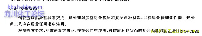

碳钢+奥氏体不锈钢的双金属复合管出厂前是否要做热处理?一般是按照奥氏体不锈钢的做固溶热处理还是按照碳钢的做正火热处理?还是做别的?

   以热处理状态交货

tjsyhx@163.comVIP会员 永久VIP | 显示全部楼层       最后访问IP天津市
标准  文件
发表于 2017-1-10 09:02:18
麻烦问下标准号是?  详情 回复 发表于 2017-1-10 09:26

麻烦问下标准号是?
发表于 2017-1-10 09:26:11
GB 28883-2012

是要做热处理的吧,参考楼上的回答,我也学习了

热处理会不会有后续不锈钢需要酸洗,矫直的问题? 应力释放方面呢? 热处理后 甚至矫直之后双金属贴合度还会像 处理之前好吗?
