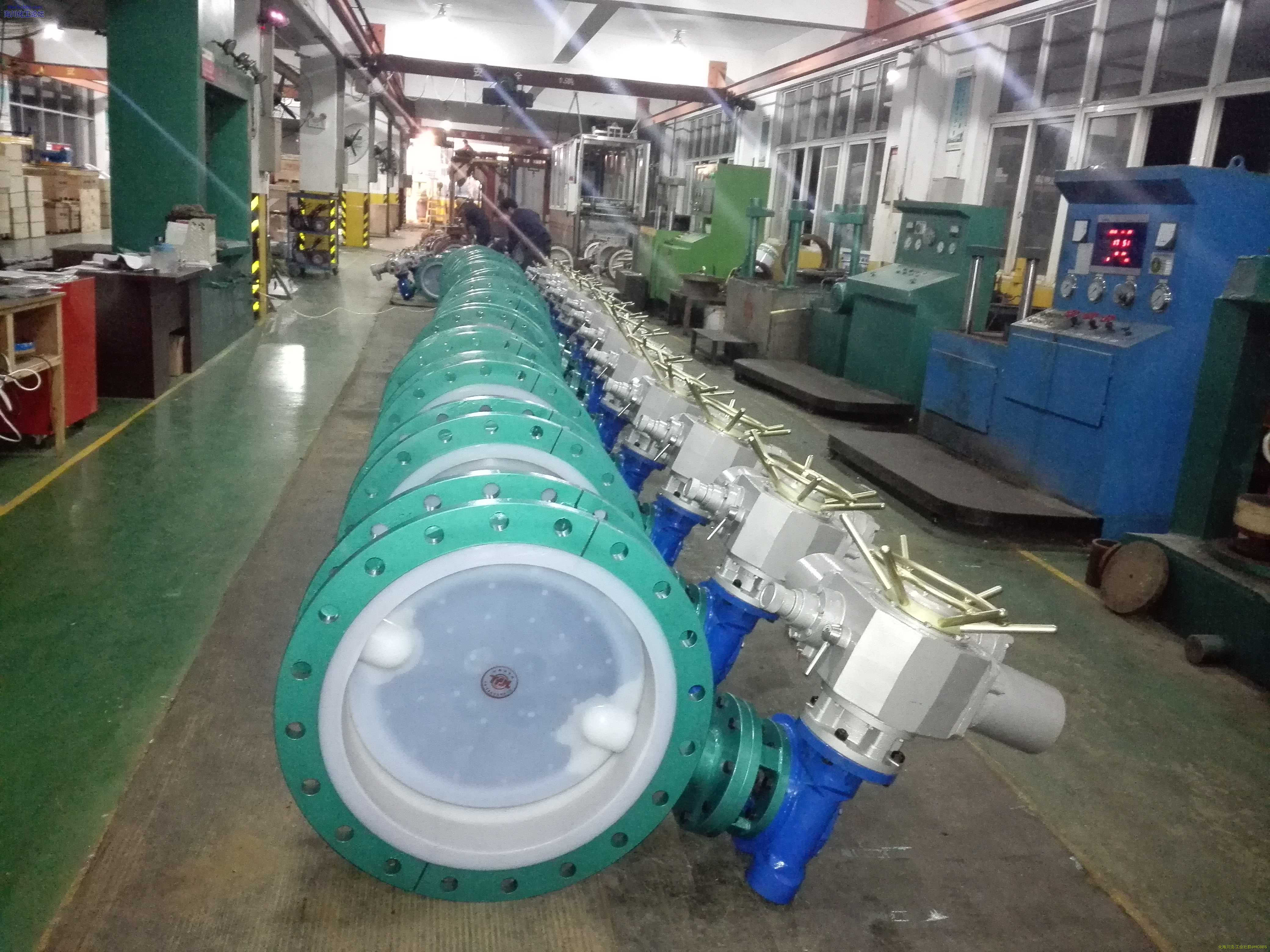

   准备拜访一家氯碱行业的客户,但对氯碱了解的不是很多。那位朋友对氯碱工艺熟悉,帮忙介绍一下,各工段的常用阀门。

衬氟蝶阀、不锈钢蝶阀(304、316)、氯气专用截止阀等、

       临阵磨枪不快也光,衬氟类阀门用的最多。D3(4)71F46-10C  Q41F46-16C  G41F46-10C J41F46-16C ,H41F46-10C H42F46-10C 其他还有各种阀门就不一一列举了。

PVDF类隔膜阀球阀用的也很多,各种304和310材质球阀闸阀截止阀蝶阀止回阀

基本全是各种耐腐蚀的阀门,盐水盐酸用衬氟PVDF,烧碱、纯水系统、用304和310的,还有版主说的氯气与液氯专用阀

主要是乙烯法和电石法,电石法的话,电石渣浆水磨损特别厉害,好多阀门都要硬化处理,现在有些厂都开始用陶瓷阀门,抗磨损。

我们就是专业做陶瓷阀门的,已经做了20多年了,而且在电石渣浆上用的非常多,中盐吉兰泰,伊利化学等都是我们服务过的经典客户,至少使用2年以上。
