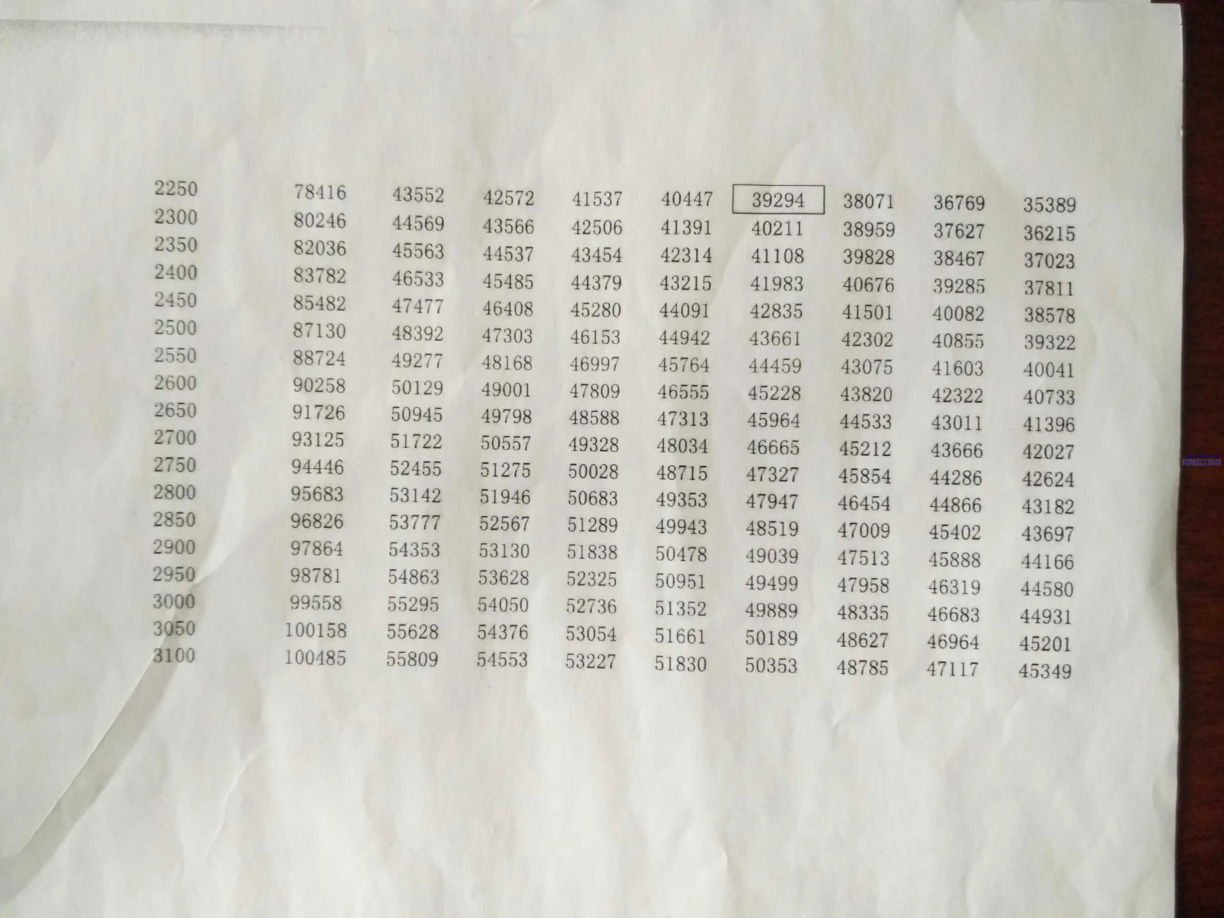

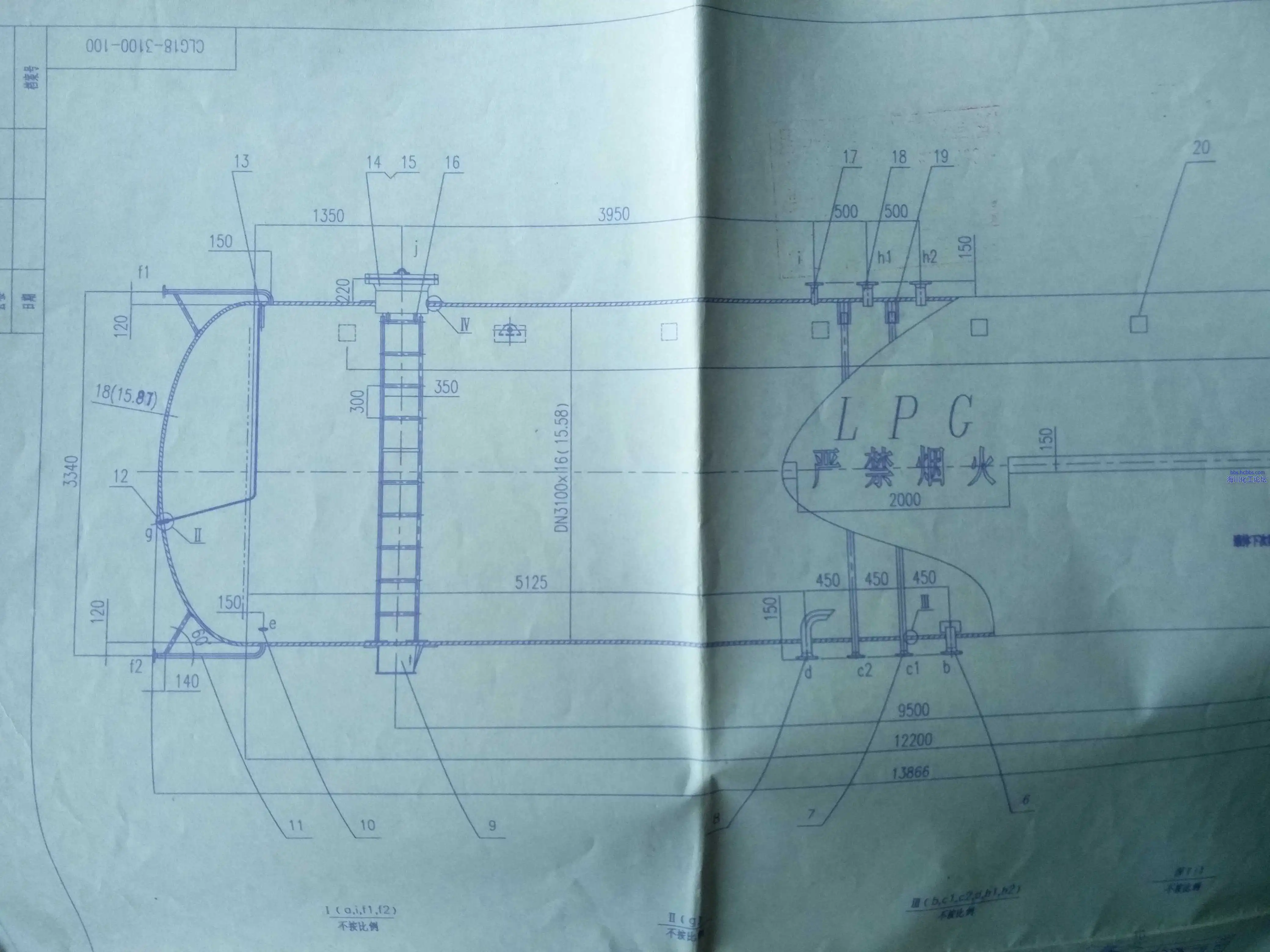

储罐设计参数:
储罐类型:液化石油气(丙烷)卧式储罐;
容器容积:100m3;
容器内径:3100mm;
容器高(长):3726mm(13866mm);
充装重量:39900KG;
最大充装高度(20℃):2250mm;
磁性翻版液位计:3340mm;
实际使用:
2#储罐,3#储罐都是100m3液化石油气储罐;
2#储罐最低液位210mm开始卸车,连续卸两车46吨,液位到达2590mm高度,此时打开压缩机排液阀,观察压缩机无进液现象。
3#储罐1810mm液位开始卸车,卸一车23吨,液位到达2810mm高度,此时打开压缩机排液阀,观察压缩机无进液现象。

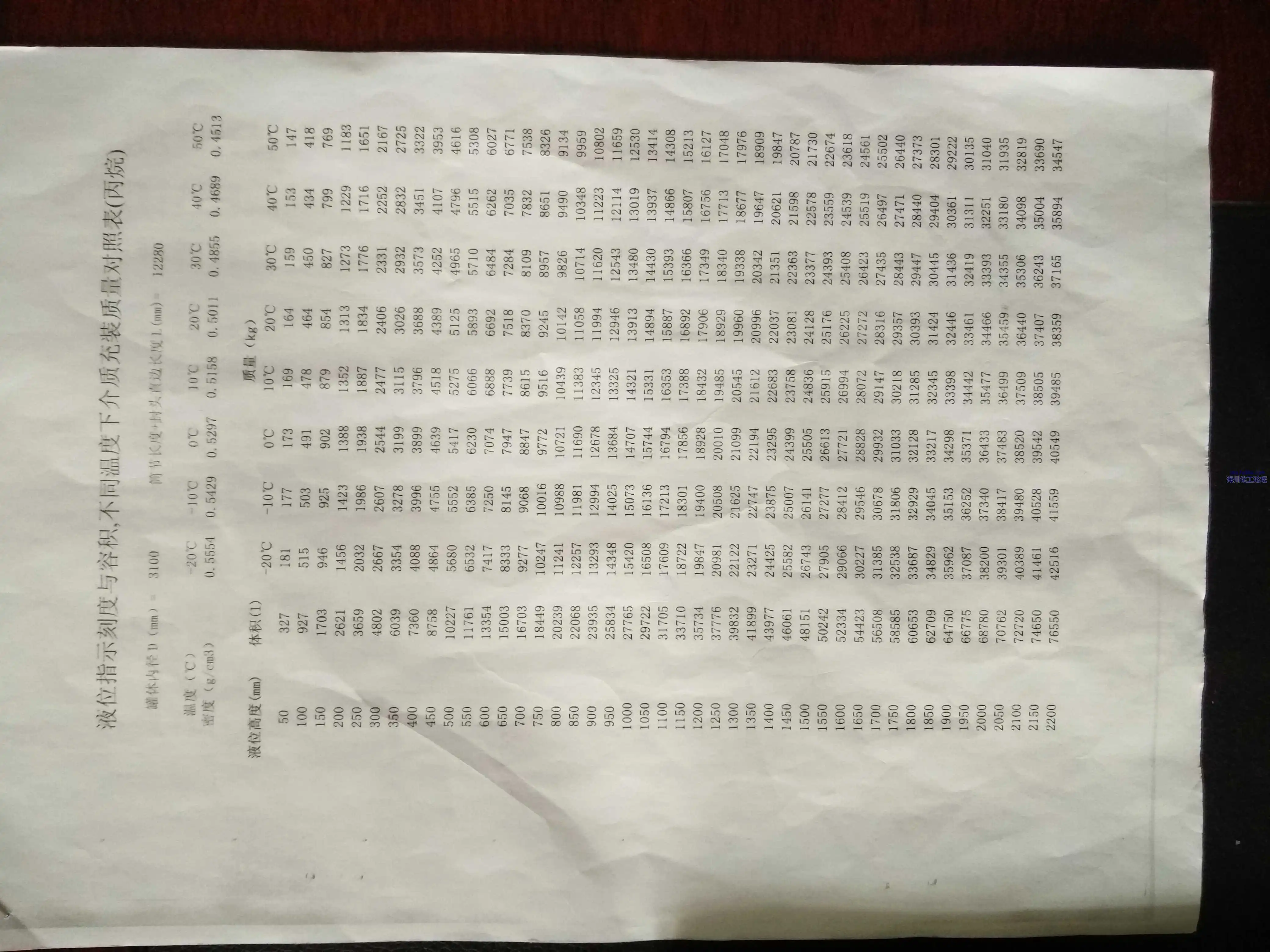

询问槽车老板,说最多100m3可以卸50吨,冬天甚至可以卸到55吨。但对应液位指示充装质量对照表20℃下3100mm液位有50353KG,怎么能装下50吨的,另外气相管离储罐顶部留有一定的空间,肯定不能卸到3100mm,不然卸车时气相管会进液,压缩机爆缸。上次进气槽车师傅说可以卸到2800mm液位,因此上次卸车卸到2810mm位置。液位计有3340mm,储罐仅3100mm,两头连接引管长度120mm,也就是液位计的120mm位置才是对于储罐的0mm高;
问:
液位指示充装质量对照表的液位是对于储罐实际高度3100mm,还是对应液位计高度3340mm?
100m3储罐最多可以卸多少吨液化石油气?
100m3储罐最多可以卸液达到多高液位(3340mm液位计高度)?

都已指明了最大充装高度是2250mm了!也就是储罐气相空间高度最低为3100-2250=850mm,磁翻版液位计长度为3340,减去上下的无效段,实际测量范围应为3100mm,现场磁翻版液位计的零刻度应是从储罐最低点,所以最大充装  详情 回复 发表于 2017-1-8 17:23
ldy370 发表于 2017-1-8 16:13
就是需要留多少的气相空间?多高?
都已指明了最大充装高度是2250mm了!也就是储罐气相空间高度最低为3100-2250=850mm,磁翻版液位计长度为3340,减去上下的无效段,实际测量范围应为3100mm,现场磁翻版液位计的零刻度应是从储罐最低点,所以最大充装高度是磁翻版液位计2250mm高度。

不知道楼主给出的设计参数的来源,不好说;但楼主所给出的设计参数没错的话,那充装超过最大允许高度就属于违规了,出不出事不敢说,但至少是违反了设计要求的。再来看这个卧罐装到2810是48吨,装到2250是39吨,相差  详情 回复 发表于 2017-1-8 20:17
ldy370 发表于 2017-1-8 19:57
在实际应用中没有那个公司只装到2250mm,我这装了2810mm高度,气相管没有进液,压力更没有超过。我想问的 ...
不知道楼主给出的设计参数的来源,不好说;但楼主所给出的设计参数没错的话,那充装超过最大允许高度就属于违规了,出不出事不敢说,但至少是违反了设计要求的。再来看这个卧罐装到2810是48吨,装到2250是39吨,相差仅仅9吨,半个压力罐车都不到的量,需要冒这样的风险吗?如果楼主认为这样做真的没问题,应该和储罐的设计单位联系,弄个参数修正什么的。
