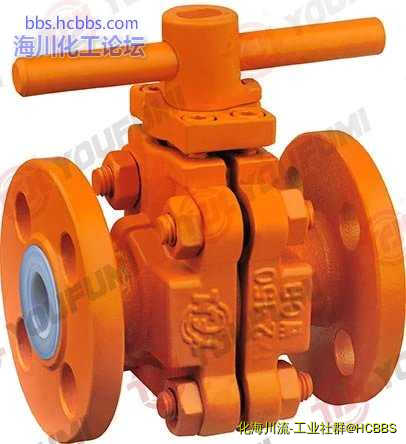

各位海友请问一下三甲苯会腐蚀pp吗?含有酸的三甲苯选着什么材质的阀门好一些,

三甲苯本身没腐蚀吧。含有酸是指什么酸

盐酸  详情 回复 发表于 2017-1-6 20:54

盐酸

一般使用内衬氟塑料阀。有强度又耐腐蚀。详细问问【阀门明明】

最好用衬四氟球阀,溶剂最好不要用PP阀门

用衬氟阀门就可以了
如:F46,PFAD等材料

衬氟阀门

称四氟啊,本身没有腐蚀性的

看压力和温度,要是不严苛的话四氟是神器!!召之即来、来之即站、战无不胜。
要是压力和温度较高,就尴尬了……
