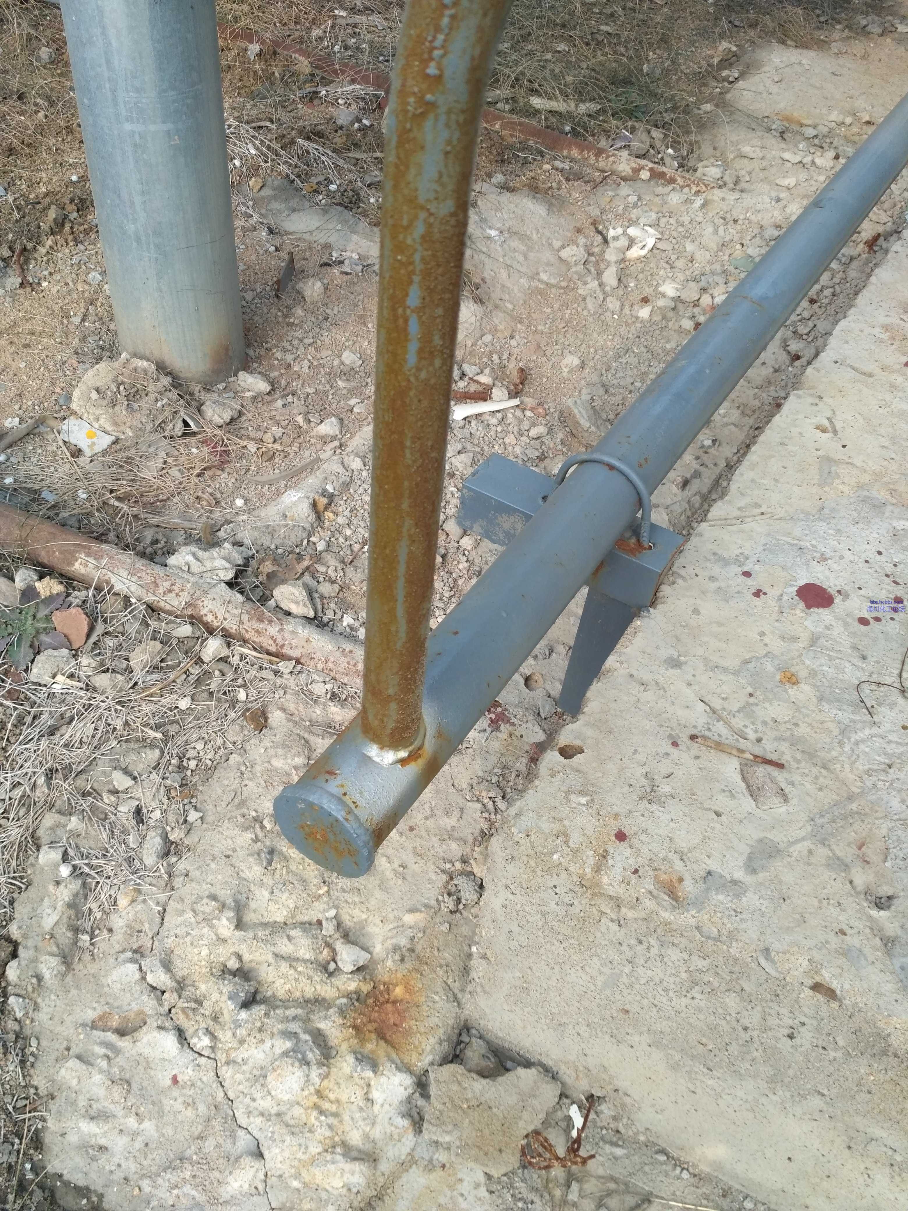

这是一个液化气管道,在直管上直接开孔接管可以吗?管道堵头不是用法兰盲板,直接焊上可以吗?

这有什么不可以。。。又没禁止的。。反正是封闭作用

只要计算强度可以保证就可以。直接焊的堵头是块钢板?那需要单独计算强度吧 跟管帽不一样,应该按照盲板的壁厚计算方法计算吧。支管焊接也需要计算 看是不是需要做补强。

就现场的实际工程项目管理看,液化气管道开马鞍口,一般的情况下是不允许的。

现在要求高了,马鞍口要换成三通,封头也要用管帽的。

按道理易燃易爆都要求用管件的,就算你用挖眼,估计无损检测也没做,有安全隐患啊
