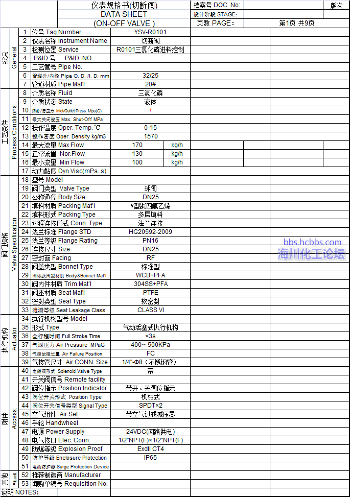

    现在已经了解到阀门选型需要工艺提供,所安装管道里所走物料的介质情况,工作的压力,温度情况,别的还有需要工艺提供的参数吗?              还有阀门那些 ZSHO  KD   这些字母的代表意思都是什么,是所有的阀门都通用的嘛  、、

气开气闭形式,CV值,最大最小流量,流量曲线,材料,波纹管,散热片,配什么阀门定位器……等

大神您好,我主要想知道的是气动球阀的, 你这个说的基本上都是调节阀滴  详情 回复 发表于 2017-1-5 08:26

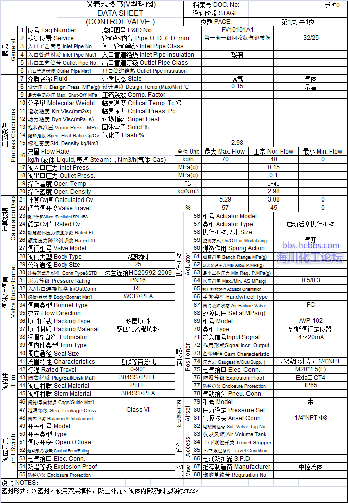

给你两份规格书作参考。  详情 回复 发表于 2017-1-5 09:12
给你两份规格书作参考。
发表于 2017-1-5 09:12:38
球阀规格书1
球阀规格书1
球阀规格书2
球阀规格书2
不错,你这个是内衬PFA球阀,我这里专业做这个阀门  详情 回复 发表于 2017-1-5 22:07
