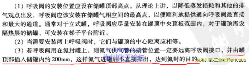

[求助] 氮封管要内伸200mm?
3K |18
有这个必要么。。
O(∩_∩)O谢谢

综上所述,我理解:
1、头两条讲的是:呼吸阀排出的应该罐顶是最轻的不凝组分,尽可能避免重组分的呼出。
2、用氮封的,因为是呼气阀在顶部,有呼就可能有吸,而且吸入的一定会是空气。氮气的插入并远离呼吸阀是为了更好的驱散进入储罐内的空气,让氮气尽可能充斥于罐顶更多的气相空间,有利于降低油气中空气的浓度。

这个我只能凭空想象了,我觉得是这样的,氮气密度稍比空气密度小,这个我们做实验验证过,氮气保护没有氩气保护效果好。
我认为主要的目的是为了节省氮气,要是管口不是深入200,那么氮气会有很多的一部分扩散到呼吸阀底部被排出,加入深入200,氮气在气压的作用下,会尽可能的扩散到比较下的下方,这样200mm以上的肯定绝大部分是空气,随着氮封的压力增大,上方空气也就逐渐排出。后续可能就是富氮的空气会排出,知道最后检测氧含量降低到一定程度后氮封完成。

我也是从注化培训教材上看到的,不知道是否是强制性的
