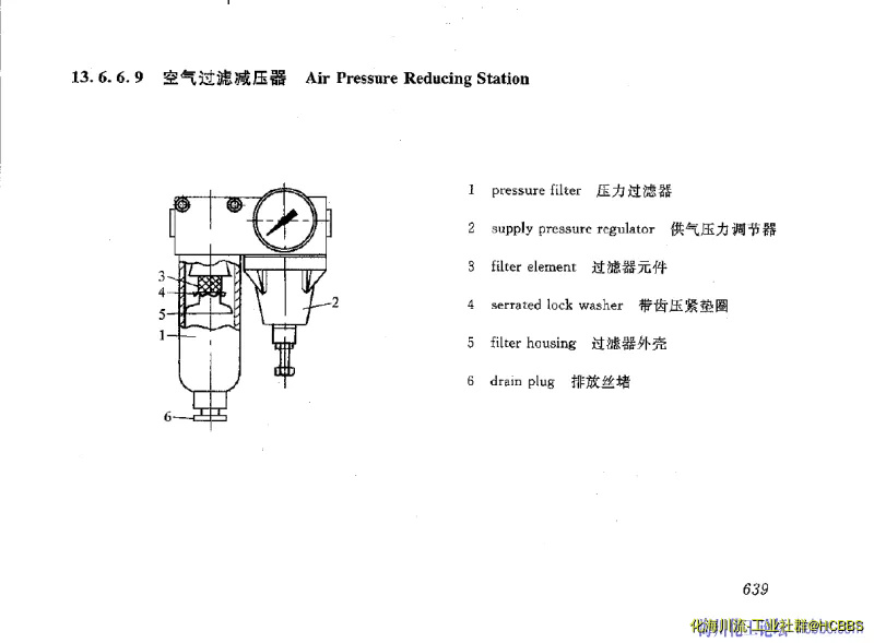

老兄有这个过滤减压器也调节阀在一起的结构图么
谢谢

wl871224VIP会员 VIP会员 | 显示全部楼层       最后访问IP美国–新泽西州–伯灵顿Comcast有线通信股份有限公司
资料里找了张图片
发表于 2015-1-2 13:09:15

gydcmVIP会员 VIP会员 | 显示全部楼层       最后访问IP山西省
fengxiaosa 发表于 2015-1-2 11:40
过滤减压阀是一种常用的通用气动附件,你百度一下“空气过滤减压阀”可以看到各种功能形态的产品。
在 ...
能不能给画一下仪表风进风管在哪里?
