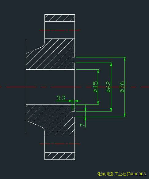

楼主你好,请教几个问题。上图是一台德国容积泵的出口法兰图,应该是非标的,而且没有提供配套的配对法兰和垫片,都需要自己解决。。。
这台泵设计压力是35MPa,实际工况最大工作压力16MPa,工作温度80℃。配对的法兰只能照着HG/T20615来设计,压力等级Class1500(PN260)。
问题1:从图上能判断这是槽面吧?那配对法兰就是榫面,但是这槽深才3.3mm,而HG/T20615里标准的T/G法兰,槽深是5mm,榫高是7mm。这样的话,配对法兰榫高定多少合适呢?槽深和榫高都不是标准数值,能达到PN260的压力等级吗?
问题2:如果问题1能确定这是非标的T/G法兰,那该用什么垫片啊?标准的T/G法兰选用基本型金属缠绕垫,厚度是3.2mm啊,这槽深才3.3mm可以用吗?或者,有没有厚度低于3.2mm的非标金属缠绕垫?如果能做出来的话,强度和密封性能满足吗?
发表于 2019-4-8 23:04:59
这个法兰大概看了下槽面的数据,个人判断与咱们标准上的榫槽面有区别,虽然形似但是不一样,和你研究的数据一样,这种法兰我判断所用的垫片为橡胶圈或O型圈,宽度6mm 深度3.3,两片法兰对起来的深度是6.6mm,金属垫  详情 回复 发表于 2019-4-9 08:00

RappyVIP会员 VIP会员 | 显示全部楼层       最后访问IP江苏省
boyirensheng 发表于 2019-4-9 08:00
这个法兰大概看了下槽面的数据,个人判断与咱们标准上的榫槽面有区别,虽然形似但是不一样,和你研究的数 ...
感谢回复!但是更加懵逼了。。。难道这个不是T/G法兰,而是类似于RJ的?
之前我一直以为是如图A的T/G法兰,用金属缠绕垫片。。。
如果是RJ的话,因为这个泵出口法兰的密封面其实是全平面挖了一圈槽,配对法兰的密封面做成跟它一模一样如图B,好像没办法密封吧,螺栓和螺母也起不到紧固作用。配对法兰是不是要设计成图C的型式?
还有个问题,这套法兰的设计压力是PN260,工作压力是160bar,用非金属垫片能满足这么高的压力要求吗?
发表于 2019-4-9 09:30:24
目前看的话能满足要求的只有三种垫子,齿形组合垫 金属环垫 金属缠绕垫 按照你图中的意思分析,齿形组合垫和金属环垫基本被排除,仅仅剩下的就是金属缠绕垫了。 如下图: [attachimg]1770581[/attachimg] [attach  详情 回复 发表于 2019-4-9 11:21
其实这个问题问到正题上了,这法兰我没对数据,目测密封面就是个非标的法兰,也可以说是定制的,其实关键就是看什么垫片能满足,AB都可以,做成C就没必要了,我一会查下资料看看什么垫片能满足  详情 回复 发表于 2019-4-9 11:13
