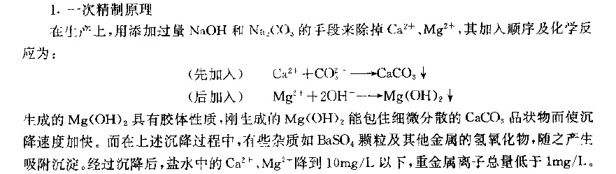

盐水除钙镁离子操作时,氢氧化钠和碳酸钠的加入顺序有什么要求,为什么?

先加氢氧化钠,后加碳酸钠;因为生成的氢氧化镁反应时间较慢,其颗粒较小(类似于胶状物),生成碳酸钙反应时间较快,颗粒大,以便包裹经预处理器处理后的氢氧化镁再经凯膜过滤除去,以此来保证凯膜的压差!所以两个过碱量一定要控制好

edc1233楼主 VIP会员 VIP会员 | 显示全部楼层       最后访问IP辽宁省
你说的与《离子膜法制碱生产技术》所说的正好相反。

zhaoguiminVIP会员 VIP会员 | 显示全部楼层       最后访问IP山东省
海川大学二年  |  头衔:  【注册安全工程师】
在第八页,碳酸钙是结晶型沉淀,氢氧化镁是胶体絮状物,氢氧化镁包裹碳酸钙!

zhubingqianVIP会员 VIP会员 | 显示全部楼层       最后访问IP新疆维吾尔自治区
使用道尔澄清桶工艺是先加入纯碱,再加入烧碱,先生成碳酸钙结晶型沉淀;再生成氢氧化镁胶体絮状沉淀,包裹碳酸钙起到絮凝剂的作用,形成大颗粒,有利于沉降。使用膜过滤技术是先加入烧碱,再加入纯碱,  原因是氢氧化镁胶体絮状物会堵塞膜的通道,先加入烧碱使用浮上桶技术除去氢氧化镁胶体絮状物;据说现在的膜耐受污染性提高了,可以不用浮上桶技术。
