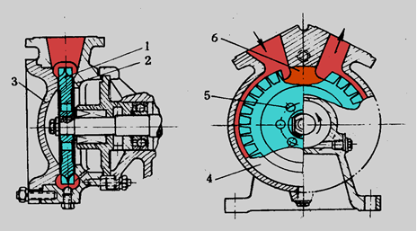

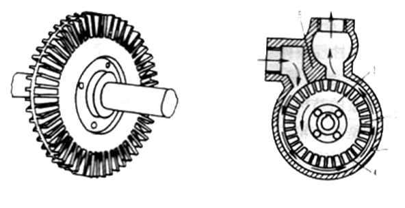

                                                  旋涡泵
第一节 旋涡泵的特点
1、比转速低。
2、结构简单、重量轻、体积小、制造和维修方便。
3、开式漩涡泵有自吸能力;
4、H-Q曲线陡降,在小流量范围内可获得较高压头;
       P-Q曲线下降形;
5、效率低,一般不超过50%;
6、气蚀能力较差;
7、叶轮和泵体间的径向、周向间隙要求严格(不宜输送带固体颗粒的液体和粘度较大的液体;)
8、叶轮承受不平衡径向力和轴向力;

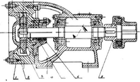

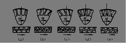

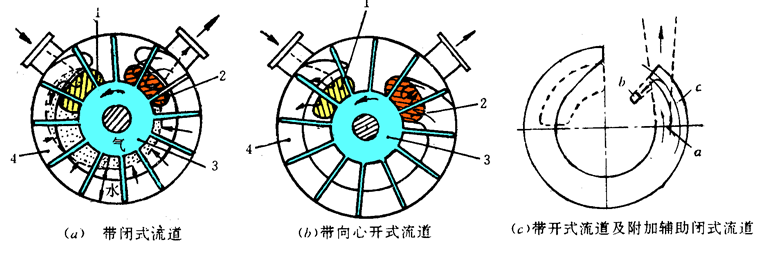

第二节 漩涡泵的结构
叶片形状有径向直叶、前倾直叶、后倾直叶、后转角、前转角。
按叶片的型式分类
叶片形状有径向直叶、径向弯叶
