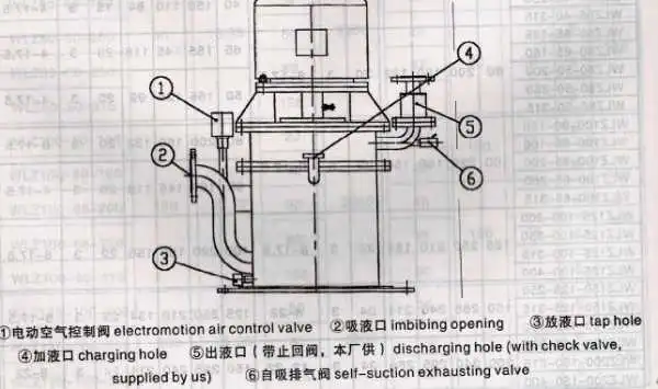

但是我入口也没有设置止回阀啊,只有一个U形管
一般的自x i泵本身就有排气室,所以有些自吸泵不需要专门设置排气管线,如果泵本身没有排气室那就得设置个排气口了,泵启动的时候要把排气口打开,等液体打出来后关闭,打开其他管线。。。

1,自吸泵出口需要装止回阀么?
1、自吸泵(SELF-PRIMING PUMPS)总是在起动室(Priming Chamber)以及泵壳(Casing)中保留充足的使壳体内部产生真空从而可以从吸入管口所必需的液体。(不足或没有时必须罐泵)
2、开始运行时,泵腔内部的液体在叶轮的搅拌下不断的从吸入口抽出空气。此时,叶轮排出的是液体和气体的很合物,这时叶轮排出口的起动室(或泵腔)起到气液分离的作用,从液体内将气体分离出来。在出口分离的气体再往出口排出,而液体则回流到泵腔内部。随着入口管内的空气逐渐排出,这时入口管端的液体被大气压一点点挤入泵腔。
3、随着反复的抽气循环,直至将管道内部所有空气全部排出时,水槽内的液体将充满泵吸入口和泵腔。这时该泵开始正常的往出口排出液体。这时完成自吸的永丰自吸泵将与一般的标准离心泵的运行状况相同。
4、泵在停止后在泵后单向阀之前的液体将通过泵腔回流到水槽,而泵腔内部将保留充分的用于自吸的液体。除非第一次运行或因干燥导致内部液体挥发时需要灌泵以外,自吸泵(SELF-PRIMING PUMPS)属于完全的自动泵。
所以为了减小管阻和自吸时间不可以在吸入口管道上安装止回阀。但是装止回阀也可以,最好不装。
2,自吸泵出口需要设置排气管线么?
有单向阀的话,应该设排气管道排气阀。
从理论上讲,压力管网隆起部分都得设排气阀,因为隆起部分容易聚集空气。
在水泵出口的管路上的高点设置即可,自吸泵后面的管路与其他泵的系统基本一样。

自吸泵外观图

赞成: 气液分离室和轴向回流孔在什么地方,有个动画最好了

quanyu502 发表于 2013-12-2 17:59
我觉得排气管线还是有必要的,止回阀就不必了吧,入口已经有止回阀了……
有个问题我也想问一下,这泵启 ...
“入口已经有止回阀了”? 自吸泵入口装止回阀了感到不伦不类?跟普通离心泵有什么区别呢?
发表于 2013-12-3 18:42:07

楼主我有几个问题向您咨询一下。1.防水栓什么时候用?(是不是检修的时候排净泵里面的液体的?);2.加液口和溢流管具体在泵的什么位置呢?;3.旋转方向中说的“该系列泵旋转方向”这个该系列是指的单级单吸式离心式自吸泵吗?那么别的泵旋转方向怎么判断?;4.自吸泵的初次启动和之后启动的启动步奏的区别和原因是什么?
