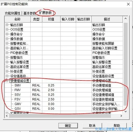

系统自带的快加,快减领导说调节量有点大,想让自己编写一段程序:在画面自己做四个按钮快加、增加、快减、 ...
快加、快减的幅度在PID模块里面可以修改的

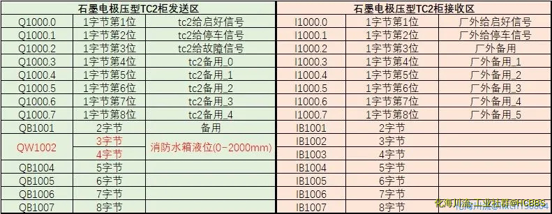

请问,这是一个ECS700系统,需要与西门子S7-1500系统进行通讯,协议采用PN,通讯模块为COM732,导入GSD文件后,添加从站,调试模式显示通讯正常,然后开始通讯位号组态,如何操作?
