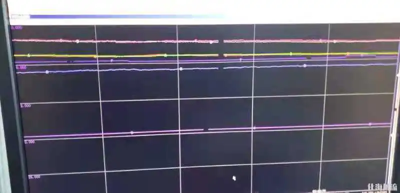

最近公司的浙大中控系统,历史曲线经常有断点,大概十分钟左右就会断2-3秒这样子,绝大多数点都会发生,但是断点不完全是同一时间发生,楼主有遇到过这种情况么,该如何排查解决?
发表于 2018-12-9 16:35:26
历史趋势断点问题1
历史趋势断点问题1

总体 来说 ECS700的趋势和以前没有本质区别,机制都一样
还是有很大区别的,700趋势存在趋势服务器,各个操作站从服务器里调取趋势,PRO是存在本地电脑的
发表于 2019-3-5 15:55:18
