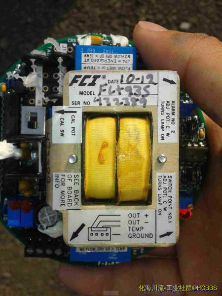

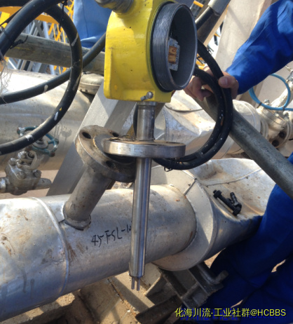

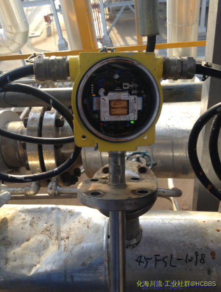

江继峰VIP会员 VIP会员 | 显示全部楼层       最后访问IP上海市
奚工:
  现在我们公司用的FCI 公司的FLT93S热式流量开关。问下几个问题
1、此流量开关输出的报警信号是DO?AO?就算是AO信号,我都不知道到底是少于多少流量才会引起变化?
(我们接到EMERSON 的SIS系统,AB通道端子电流信号)
2、热式流量开关是检测的是发热端与感热端直接的温差变化(当流量变化引起问题的变化)
  假设:管道中有液位静止状态、发热端与感热端都长时间浸入在液体中,温差不是慢慢缩小,那和流量经过而引起的温差不是一样吗?
3、还有当我把流量开关拿出后,模块中的黄色灯长亮、一旦遇到水的时候黄色灯就开始闪烁、
发表于 2014-12-20 20:31:31
