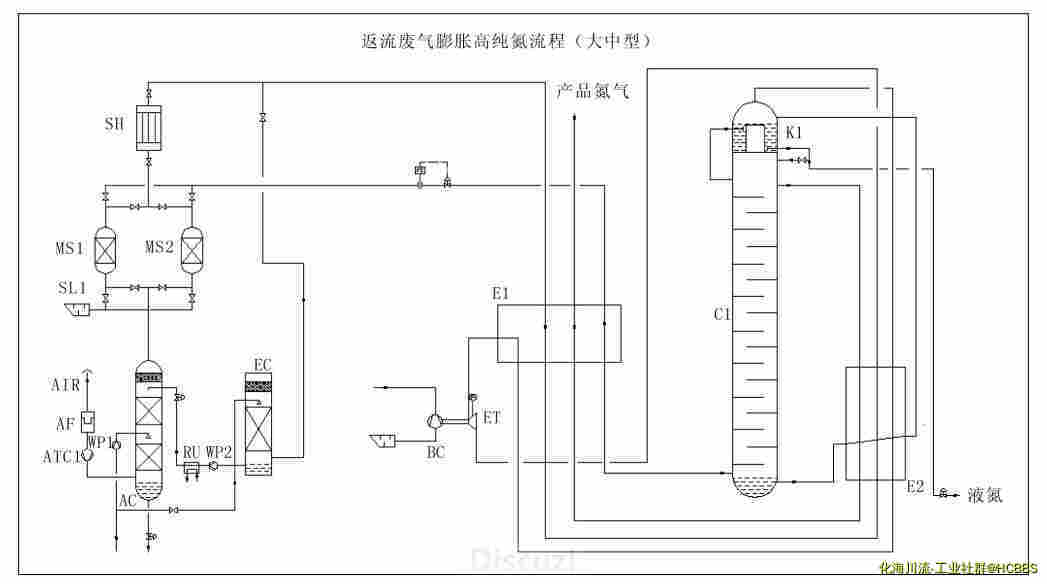

版主您好,我们项目的空分流程简图如下:
采用的是所谓的《 返流废气膨胀高纯氮流程(30000标方每小时)》流程如下图:
其中空气压缩机组为一运一备,都是电机驱动,结构形式为:电机(非变频)+变速箱+离心式压缩机,有入口导叶+出口放空调节阀+出口防喘振阀。
1、假如运行压缩机跳车,备机从联锁启动到正常恢复供气需要5分钟,那么,空压机组跳车后,除去需要立即启动备机外,后续系统应该做怎样的处理以便于能尽快回复空分生产、供氮?比如精馏塔保冷、保液位、保压力?一般而言,对于这个流程来说,从空压机运行组跳车,到备机连锁启动、正常供气直至空分系统全部恢复正常,这一过程大概需要多长时间?如后续后液氮储罐,可否采用倒灌液氮的发放缩短系统恢复时间?
在线等,多谢。。。

不知道你们后系统对氮气的要求,以及后系统的重要程度,是否断了氮气就有安全隐患等等,如果对氮气要求高的话,靠停机再开肯定是慢了,到不如直接上个事故氮泵。
发表于 2013-8-26 14:37:19

后续要求很严格,无氮气整个厂子要停。不过空分生产出成品氮气后会首先存储在一个比较大的储气罐外加液氮储罐,我们的规模:产品氮气为30000标方每小时,液氮为260标方每小时。目前可能不大确定多地需要大多的储罐,正常情况下,用户需要的成品氮气量为24000标方每小时。
我问题的重点在于:通过知道类似流程的空分项目,大致了解在空气压缩机组跳车,备机联锁启动直至空分装置完全恢复正常生产的过程大致需要多长时间?当然承蒙您的厚爱,若能就着流程指点跳车后如果快速正确处理空分装置的各个系统,尤其是分馏系统,那就更好了。

如果要求真的这么严格的话,建议还是上个事故液氮泵,这样是最快的,因为最简单,最方便。如果要停机后系统重启的话,这个时间的不确定因素太多了。对于流程方面没法给你建议,因为这个只制氮的工艺我没有搞过,不敢乱说。对于那个储气罐我觉得也就是起个压力稳定的作用,如果系统停车了也坚持不了几分钟。

你先考虑一下,你们启动压缩机要5分钟,你们后系统可以坚持5分钟不用氮气么?后面还要考虑,预冷系统的泵和水,分子筛的程序,膨胀机的启动和负荷调整等等。

yanjie618901楼主 VIP会员 VIP会员 | 显示全部楼层       最后访问IP江苏省
julius6054 发表于 2013-8-26 15:52
毕竟空分作为配套工程,相比空分来说,主工艺装置的开车时间更长,所以。。。。
你好,针对你们的流程给你几点建议:  1、由于你们有氮气缓冲罐,就要考虑缓冲罐的大小设置,建议你要求将缓冲罐设计为空分停车状态下可以持续供氮气半小时,这样可以为启动后备氮泵争取时间。2若根据条件1计算出的缓冲罐比较大,可以采用储气罐加缓冲罐模式。考虑到你们用氮量较大,可能采用第二种方法的可能性较大。3.关于开车问题,由于是单塔制氮流程,采用电机拖动,启动时间较短,在一切顺利情况下,应该2-3小时可产出产品氮气,前提是在停车状态下要求塔上部换热器液位保持高液位。
发表于 2013-8-26 16:10:15
多谢。 毕竟相比主工艺装置的开车以及停车损失费用,空分这块要成熟得多。但是之前会做好评估。  发表于 2013-8-26 16:14
