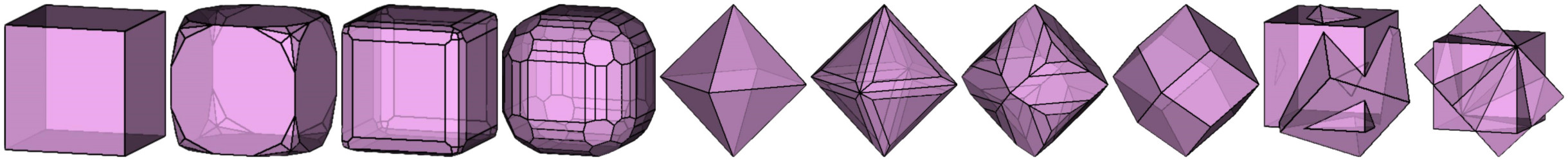

萤石的多数结晶为八面体和立方体,少见十二面晶体。也有八面5 D; m8 ]; p, G. _9 H7 Q4 |
体和立方体相交而成的组合晶体。解理痕迹在多数晶体上有呈现,从较大晶体上剥落的解理块也很常见。
' X" w3 A( [; Q1 L+ x
在八面体结晶下,解理块较扁平、呈三角形;立方晶体的解理块为扁的长方体。萤石的晶体往往出现穿插双晶,即两个晶体相互贯穿所构成的双晶现象。也有团簇而成的共生立方晶体,或为颗粒状、葡萄状、球状或不规则大块。 [7]

萤石在{111}晶面族上,多为互相穿插的立方晶体,也有形成尖晶石双晶律的情况
晶体形态
常为立方体{001},有时为八面体{111},十二面体{011}较为少见,亦有六八面体和二十四面体偶尔出现。以上形状的聚型晶体也经常发生。{001}平滑具光泽;{111}粗糙无光泽。从{013}开始,晶体的不均匀发展有时会使晶体变形,如微小的立方晶体聚合生长成一个较大的八面体,或于早期生出的单晶的角落处形成一块过度生长的较大晶体。其他形状的结晶还有泥土状、柱状、球状或葡萄状
8 H" `1 H- o% t6 E0 p* D3 [* B
(参考资料: [1-2]" k0 Y, B/ w1 s, A; h# N
! L% {( m4 M7 x& B
萤石晶体形状 [3]. f7 K- y1 K. Y& A
