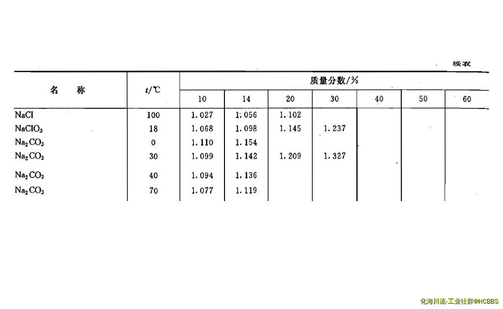

要制取每升0.6克碳酸钠溶液1000m³,需要碳酸钠多少吨?

我是这样理解的不知对不对啊:
0.6克碳酸钠溶解在1升水中不改变水的体积
所以1000立方米需要碳酸钠
0.6×1000×1000=0.6吨
