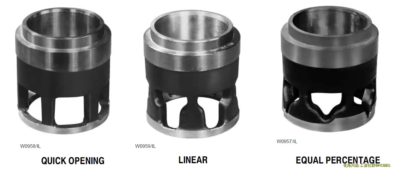

调节阀选型时,如何区分线性和等百分比,俩者有什么区别?求解

sonykid12 发表于 2012-2-15 14:36
2L的图片很形象。不过我不太明白这是阀门里的哪个部件,想向大家请教一下
所展示的是调节阀的阀芯套笼,
就是阀芯上下活动的固定行程,而进气是通过四周的开孔。
我感觉他的意思是通过曲线判断,毕竟我见过不同的开孔形式的。
我也是看不太明白。

快开是开关阀,那如何针对具体工况对调节阀选择线性还是等百分比?

要投用自动的话,选等百分比阀。手动的随意。

2l曲线QO对应的是截止阀吧?
