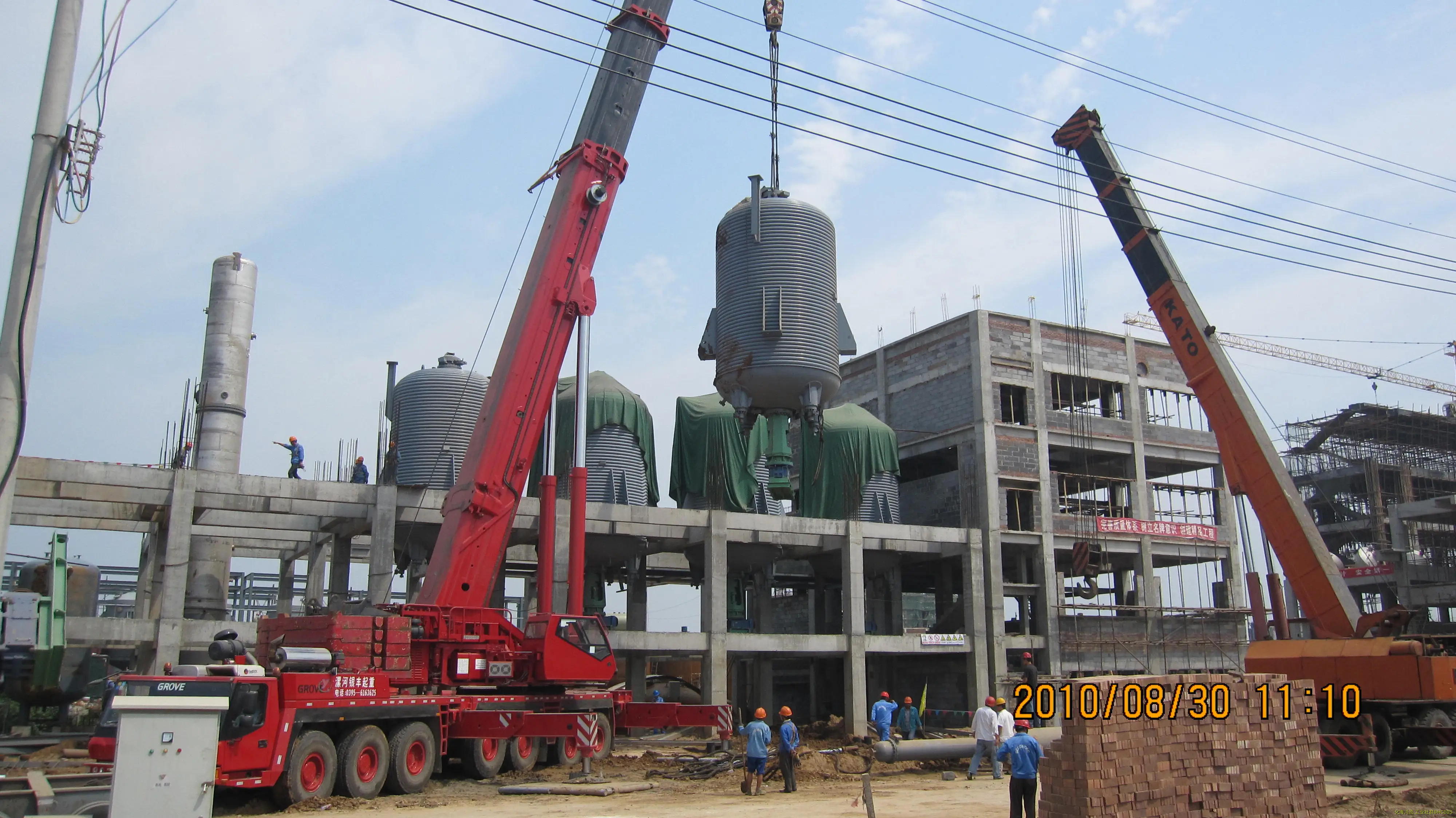

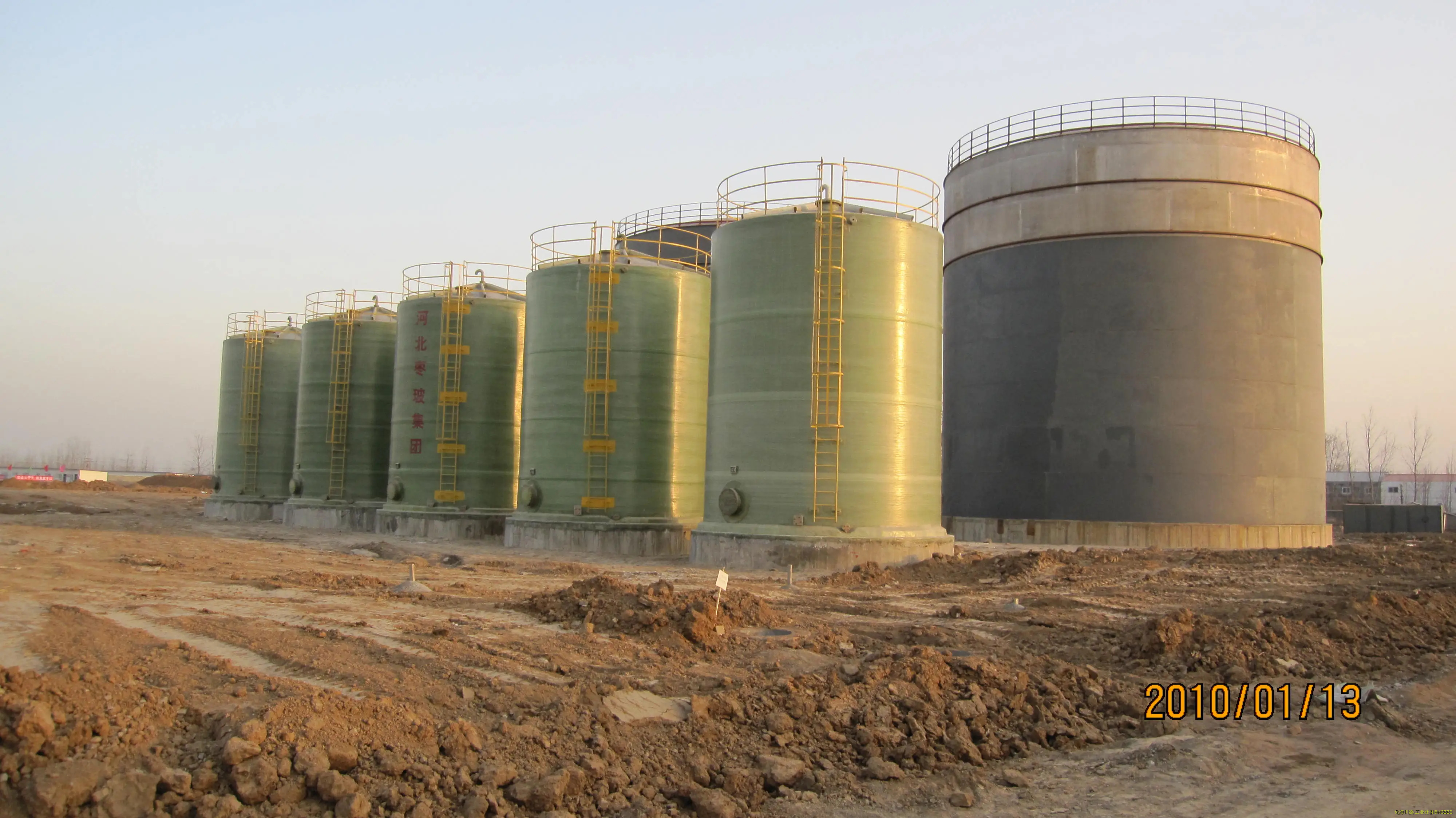

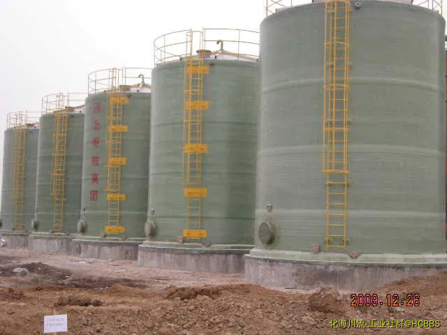

氯碱项目施工现场

第三张图片不好,给人的感觉就是没有安全管理,吊装作业区也不拉警戒绳,吊车作业半径里居然有那么多人......

    同时没有看到吊装指挥(即便有,也没有按要求穿戴马甲,有哨、有旗),貌似有人挽着裤脚,还有人穿短袖。
    当然,在这样的项目中,无论是业主、监理,还是参建单位的管理水平,都不高,至少意识还不很到位,很有可能是个民营的小项目,只为追求进度。

    第1、2张照片,那几台罐,是玻璃钢的吗?还是外边做的保护层?

看过施工管理的,感觉他这个相当乱的。第三张给人的感觉很混乱。

从现场目击看的话,应该是玻璃钢的,这么大的储罐,用玻璃钢经济性,安全性上面都有保障。
只是想想悲哀,老外都禁止使用玻璃钢这种材料了,我们还在拼命的上玻璃钢容器。
