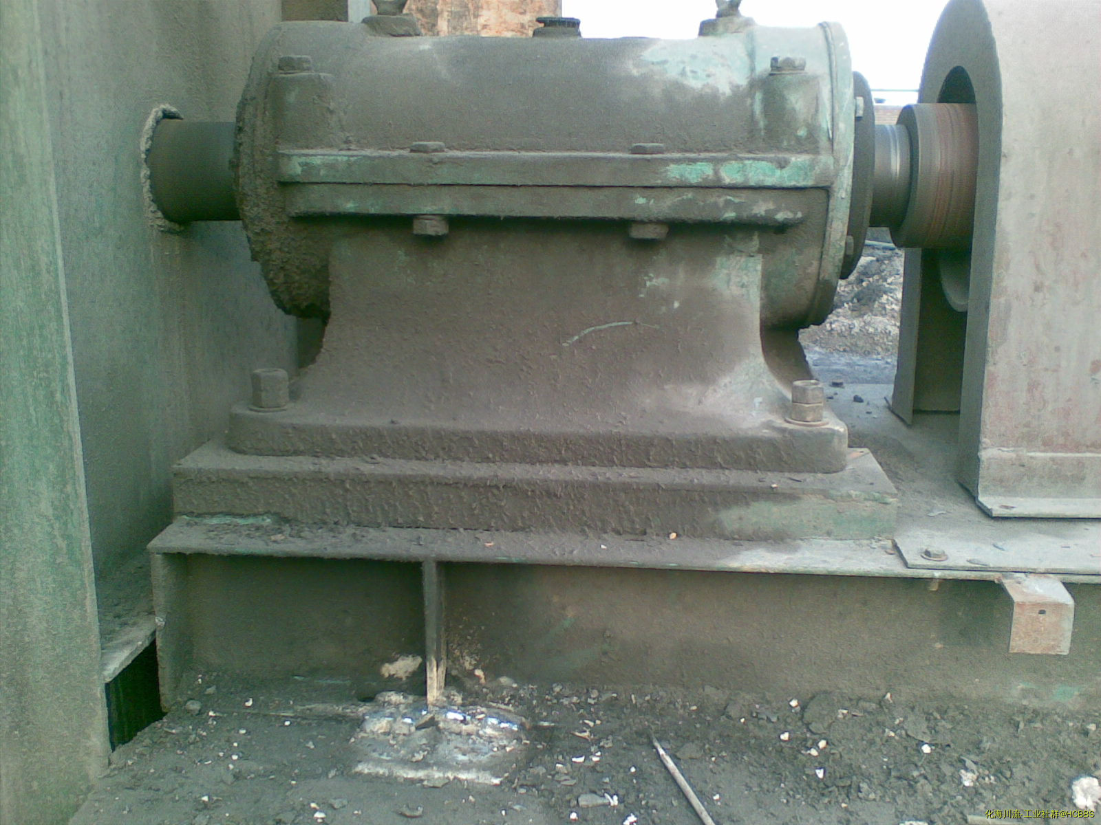

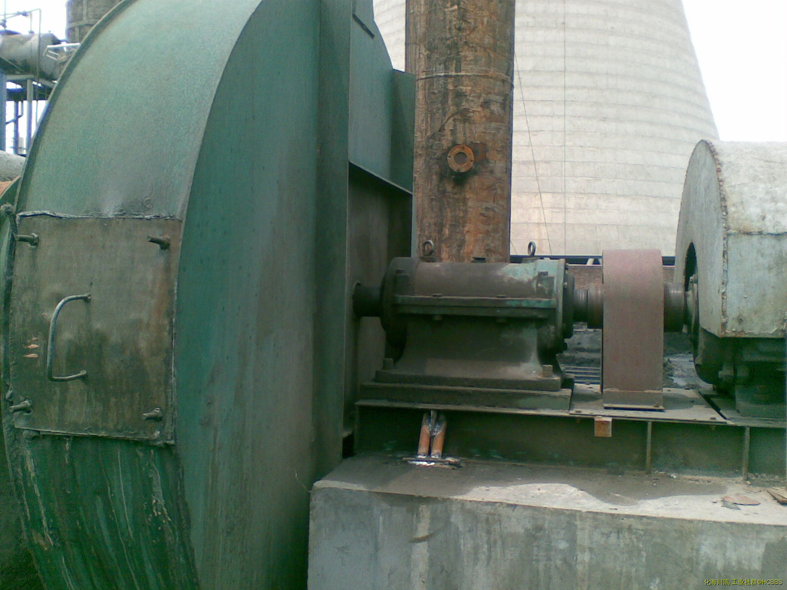

1、空预器效果不好,应该是列管壳程积灰或积碳影响了传热效果,一是加强清灰,再者,可以考虑上爆破清灰装置,效果很好。
2、造成的引风机腐蚀原因一是进口温度低于露点,一是水膜除尘带液,属于工艺问题,是可以解决的。

我厂生产二甲醚   2台10吨导热油炉运行    空气预热器换热效果不好   希望交流    引风机叶轮腐蚀引起不平衡震动   更换拆卸方法交流     欢迎二甲醚行业的朋友来多多交流  共同提高
