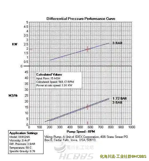

  现需选一台齿轮泵,介质C5、C9,密度760kg/m3,粘度0.371CP,流量10-15m3/h,扬程30m,自吸高度2m,防爆等级DⅡBT4,防护等级IP55.
哪位帮忙解释一下,选型的具体步骤和依据,谢谢!新手,大家见笑了!
