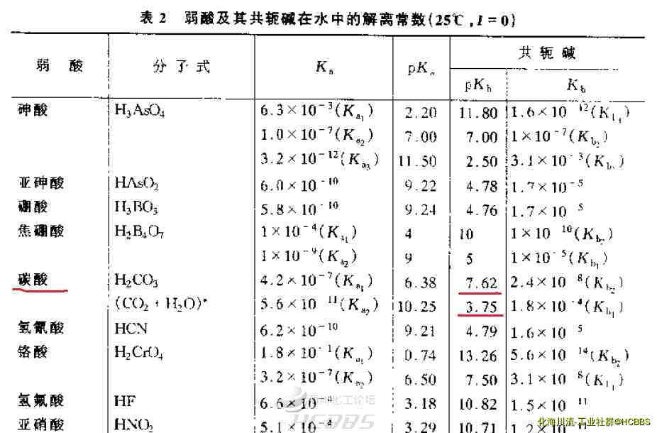

ask123456VIP会员 VIP会员 | 显示全部楼层       最后访问IP广东省
大家别吵啦,权威解答如下:
大家都知道,pH值越小,酸性越强;同理,用pKb表示碱性的强弱,pKb越小则碱性越强。以下内容出自《分析化学 武大第四版 高教社》。
所以可以得到的结论是:碳酸钠的碱性比三乙醇胺强!并且用这三个pKb可以得出以下碱性的强弱顺序:碳酸钠>三乙醇胺>碳酸氢纳
