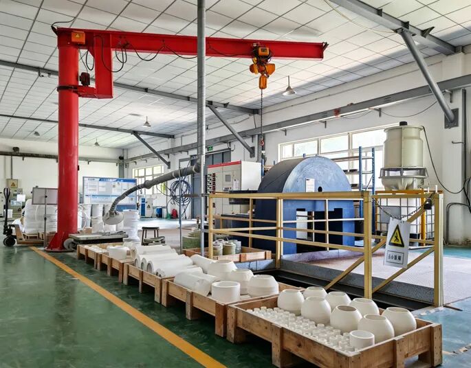

1. 等静压成型(冷等静压 CIP)
适用场景:高性能陶瓷球阀阀芯、大尺寸密封环、异形件。
登录/注册后可看大图
核心优势:
①密度均匀性:生坯致密度高且均匀,密度偏差控制在±0.5%以内,内部无密度梯度,孔隙率低、无分层与微裂纹缺陷。烧结收缩一致,极大降低变形与开裂风险;工艺缺陷少、良率高。
②材料性能释放:制品力学与热学性能优异,针对氧化锆(ZrO₂)、碳化硅(SiC)等高硬度材料,等静压可使成品抗弯强度提升20%-25%。
③复杂结构适应性:可成型异形、薄壁、大尺寸、深孔等干压无法实现的几何形状,减少后续机加工量。
