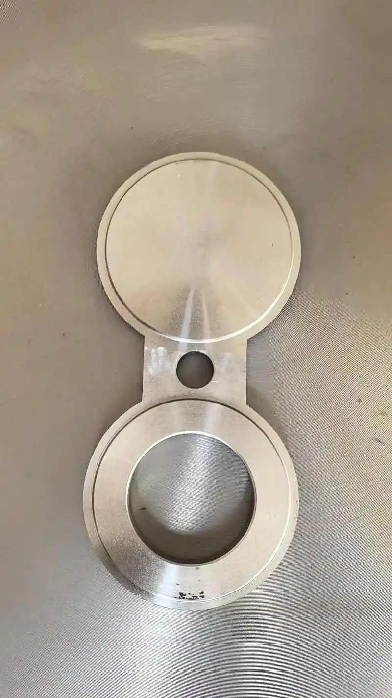

1.什么是盲板?
盲板是加装在两片法兰之间的实心金属封堵板,属于纯物理实体隔断,彻底封堵管道流通截面,完全消除介质窜流、阀门内漏风险,是化工行业隔离等级最高的防护方式。
现场主流分为两类:
死盲板(法兰盲板):整块实心钢板,密封性最强,多用于长期停用管线、装置界区永久隔离,拆装工作量大;
八字盲板:一端为盲板、一端为通板,一体成型,无需拆装法兰即可快速切换通断,操作便捷,是厂区频繁切换隔离点位的首选。
登录/注册后可看大图
2.核心特性
无密封件、无内漏隐患,隔离可靠性100%;缺点是切换、拆装需要系统泄压、置换、停料,作业流程复杂,不适合日常频繁操作。

4.盲板现场管理硬性要求
  • 材质匹配:盲板材质、压力等级、厚度必须与管道本体一致,严禁使用铁皮、塑料板、非金属板替代;
  • 标识台账:所有盲板统一挂牌、编号、建立专项台账,注明安装位置、介质、加装时间、责任人;
  • 作业管控:盲板抽堵属于特殊作业,必须办理作业票、气体检测、安排专人监护;
  • 复产核查:检修结束恢复生产前,逐点核对台账,做到“加装多少、拆除多少”,严防遗留盲板造成管线堵、超压爆管。
