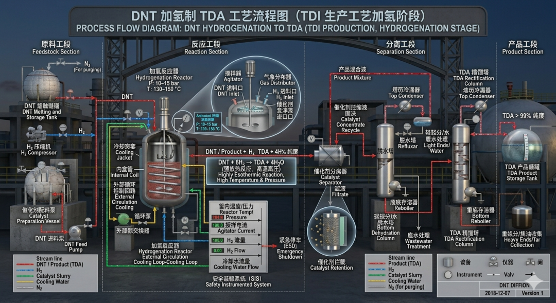

TDI生产工艺中的核心环节—DNT加氢制TDA全流程
在聚氨酯工业中,TDI(甲苯二异氰酸酯)是不可或缺的关键原料,广泛应用于泡沫、涂料、弹性体等领域。而要生产TDI,必须先制备其关键前体——TDA(甲苯二胺)。这一步关键的化学转化,正是通过DNT(二硝基甲苯)的催化加氢实现的。
今天,我们将带您深度探秘TDI生产工艺中这个充满挑战与高技术的反应阶段。
登录/注册后可看大图
整个加氢反应阶段可以清晰地划分为四个主要工段:原料工段、反应工段、分离工段和产品工段。让我们一步步剖析。
一、 原料工段 (Feedstock Section)
  • DNT: 固体DNT被送到DNT熔融储罐 (DNT Melting and Storage Tank),加热熔化。
  • H₂: 氢气作为关键反应物,需要经过强大的H₂压缩机 (H₂ Compressor) 提升到所需的反应压力。
  • 催化剂: 催化剂在专门的催化剂配制釜 (Catalyst Preparation Vessel) 中配制成悬浮液。
  • N₂: 氮气用于整个系统的清洗和惰性化,确保安全。
所有原料,包括由DNT进料泵送出的DNT、压缩后的H₂、催化剂悬浮液和N₂,都在预定压力下准备就绪。
二、 反应工段 (Reaction Section)
这是整个流程的核心,也是最考验控制技术的环节。DNT加氢是一个强放热反应,控制不当极易引发安全事故。
  • 核心设备:釜式加氢反应器 (Hydrogenation Reactor)。该反应器设计非常复杂,带有强大的搅拌器(Agitator),以及位于釜底和上部的高效气相分布器(Gas Distributor),确保H₂气泡、液体DNT和固体催化剂达到最佳的三相混合状态。
  • 反应条件: 反应是在10~15bar和130~150 °C的高温高压下进行的。
  • 化学反应:DNT + 6H₂ → TDA + 4H₂O。
  • 热量移除:重中之重! 反应会放出巨大的热量。反应器配备了多重冷却系统:冷却夹套、内盘管,以及一个外部循环冷却回路(包含外部热交换器和循环泵)。这些冷却手段必须时刻保持高效运行,以移除反应热,防止温度失控。
  • 安全与控制系统 (SIS):这绝对是安全生命线。SIS系统实时监控釜内温度/压力、搅拌电流、H₂流量和冷却水流量这四个关键参数。一旦发生搅拌停止、温度飞升或流量异常,紧急停车系统 (ESD) 将立即启动,确保装置安全。
三、 分离工段 (Separation Section)
反应后的产物是TDA、水和轻组分的混合液,还夹杂着催化剂。这一工段的目标是得到高纯度的TDA。
  • 催化剂分离: 混合液首先通过催化剂分离器 (Catalyst Separator)。这里通过一个Catalyst Retention的过程,将昂贵的催化剂截留下来,通过催化剂浓缩液回流 (Catalyst Concentrate Recycle) 返回反应工段,实现催化剂的循环利用。
  • 脱水: 滤液进入脱水塔 (Dehydration Column)。利用水和TDA的沸点差,脱除反应生成的水和轻组分,轻组分和水(to Wastewater Treatment)被送去处理,塔底得到粗TDA。
  • TDA精馏: 粗TDA进入TDA精馏塔 (TDA Rectification Column)。在精馏塔底再沸器和塔顶冷凝器的协同作用下,脱除重组分,最终在塔顶冷凝得到高纯度的TDA产品。
四、 产品工段 (Product Section)
  • TDA产品: 最终合格的TDA > 99% 纯度产品被泵送到TDA产品储罐 (TDA Product Storage Tank) 储存,准备作为后续工艺的原料。
  • 重组分: TDA精馏塔底得到的重组分/焦油被收集。
