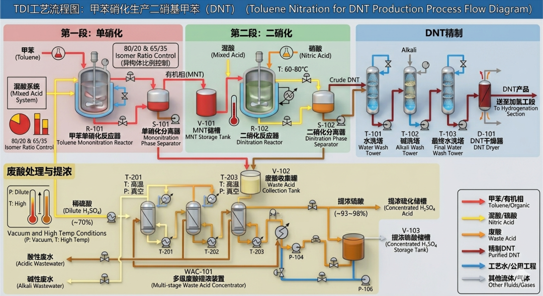

硝化反应是将甲苯转化为DNT的关键步骤。不仅如此,它更决定了最终TDI产品中关键异构体(2,4-TDI 与 2,6-TDI)的比例,直接影响下游加氢工序的负荷、催化剂寿命,以及最终聚氨酯产品的性能。
登录/注册后可看大图
第一段:单硝化,精准的异构体把控
核心任务:甲苯 + 混酸 — 一硝基甲苯 (MNT)
核心设备是带有外部夹套和高效搅拌的R-101 甲苯单硝化反应器 (Toluene Mononitration Reactor)。甲苯与混酸在这里进行反应
  • 异构体比例控制 (80/20 & 65/35 Isomer Ratio Control):这是R-101设计的核心。在这里不仅要控制反应收率,更必须通过精准调节混酸配比、反应时间和温度,来将生成的MNT中2-硝基甲苯与4-硝基甲苯的比例严格控制在目标值(例如 80/20 或 65/35),这直接决定了最终TDI产品的规格。
  • 反应条件:T: 30-50°C, P: 常压。这是一个典型的温和放热反应,外部夹套冷却和搅拌是维持反应平稳、减少副产物的关键。
  • 反应后的混合液进入S-101 单硝化分离器 (Mononitration Phase Separator)进行静置分层。有机相(MNT)去往V-101 MNT储槽,为第二段反应做准备;底部的水相(废酸)去往V-102 废酸收集罐。
登录/注册后可看大图
第二段:二硝化,高温与效率的协同
核心任务:MNT + 补充硝酸 + 混酸—二硝基甲苯 (DNT)
在完成单硝化后,有机相进入绿色的第二段二硝化区域。核心设备是R-102 二硝化反应器 (Dinitration Reactor)。与R-101不同,R-102是一个大型CSTR,带高效搅拌,外部设置了热交换器以加强换热。MNT、补充硝酸和混酸在此进一步反应。
  • 反应效率与条件:与单硝化不同,将硝基进一步引入苯环是更困难的过程(硝基是钝化基团)。因此,R-102的操作温度更高(T: 60-80°C)。为了在更高温度下保持反应效率并移出大量的反应热,外部热交换器的设计必须极其合理,温控必须极其精准。
  • 两段设计的优势:这种两段设计避免了一段反应需要极强硝化剂和苛刻条件,有效降低了高沸副产物的生成,获得了更纯的DNT原料。
  • 反应液经S-102 二硝化分离器 (Dinitration Phase Separator)分离。顶部获得粗DNT(Crude DNT,深红色流),送往精制工段;水相废酸也汇总至V-102。
第三段:DNT精制,追求卓越纯度
核心任务:去除粗DNT中的酸和杂质,获得“Purified DNT”
从S-102出来的粗DNT还不能直接送往加氢工段,因为其中含有大量的硝酸、硫酸残留和酸性副产物,这些物质不仅会钝化昂贵的加氢催化剂,还具有极强的腐蚀性。在紫色的DNT精制区域,粗DNT将经历多级处理:
  • T-101 水洗塔 (Water Wash Tower):利用工艺水脱除粗DNT中的绝大部分酸。
  • T-102 碱洗塔 (Alkali Wash Tower):关键的一步。加入碱液(Alkali),中和残留的微量酸,并将其转化为易溶于水的盐类,重点脱除酸性副产物(如酚类)。
  • T-103 最终水洗塔 (Final Water Wash Tower):利用新鲜工艺水进行最后的水洗,确保盐分和碱性残留被完全脱除。
  • D-101 DNT干燥器 (DNT Dryer):最后,也是极其重要的一环。在高温真空下进行干燥,确保送往下游的DNT水分含量达到极低水平。
最终产物:指向“送至加氢工段”的Purified DNT。精制工段产生酸性废水(来自T-101)和碱性废水(来自T-102和T-103),均送往废水处理单元。
第四段:废酸处理与提浓(WAC)
核心任务:~70% 稀硫酸—~93-98% 提浓硫酸,实现酸循环
最后,也是TDI工艺在环保和经济上的一大亮点:废酸处理与提浓 (WAC)区域。硝化反应每生成1摩尔DNT,就会产生至少1摩尔稀硫酸(~70%)。
  • WAC-101 多级废酸提浓装置:核心设备是一套三级串联的真空蒸发系统(T-201, T-202, T-203),每级蒸发器都配备了外部热交换器。
  • 高温真空蒸发:蒸发器必须在P: Vacuum, T: High Temp条件下操作。通过多级真空降压操作,最大限度地利用热能,并在高温下蒸发水分。信息图表中的温度计和真空度标示直观地突出了这一点。
  • 酸浓度飞跃:从V-102收集到的Dilute H2SO4 (~70%)进入系统,最终经提浓硫酸储槽(V-103)产出Concentrated H2SO4 (~93-98%)。
提浓后的硫酸回用到第一段和第二段的混酸系统,真正实现了硫酸的全生命周期绿色循环。同时也处理产生的酸性和碱性废水。
