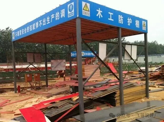

临时用地是指在项目红线以外的区域临时占用土地的行为,《土地管理法》第五十七条有关于临时用地的管理明确规定。建厂过程中可能涉及到的临时用地包括两类:
一是施工临时用地。主要包括:建厂施工过程中临时建设的直接服务于施工人员的办公和生活用房以及直接服务于工程施工的辅助工程,包括临时办公用房、生活用房、临时工棚等、材料堆场、搅拌站、钢筋加工厂、施工及运输便道等使用的土地,这种临时用地比较常见。
二是勘查临时用地。包括对地质、水文进行勘测所需临时使用的土地等。这个需要看工程量,一般勘查时间短、规模不大,占用临时用地的情况不多。
请记得不是每个项目都会有临时用地需求的,时刻记得占用红线以外的区域才算是临时用地行为。如果建厂项目确实有临时用地的情况,需要走相关的流程,而不是直接搭建使用,哪怕是再偏远的区域。临时用地的主管部门一般是规资局,简单的需求但办理需要的材料比较多,一般如下:
1)基础材料:项目批准文件、占用临时用地的说明材料、以及申请表格;
2)规划部门出具的选址意见、勘测定界技术报告、占地合同和占地权属证明材料;
3)如果涉及到耕地的还要提供《复垦方案》和费用支付证明。
所以,使用临时用地的建厂单位需要明确找到计划占地的土地权属,与其签订临时使用土地合同。如果是耕地需要复垦的,还要按照《土地复垦条例》的规定编制土地复垦方案,可能还需要支付补偿费。
