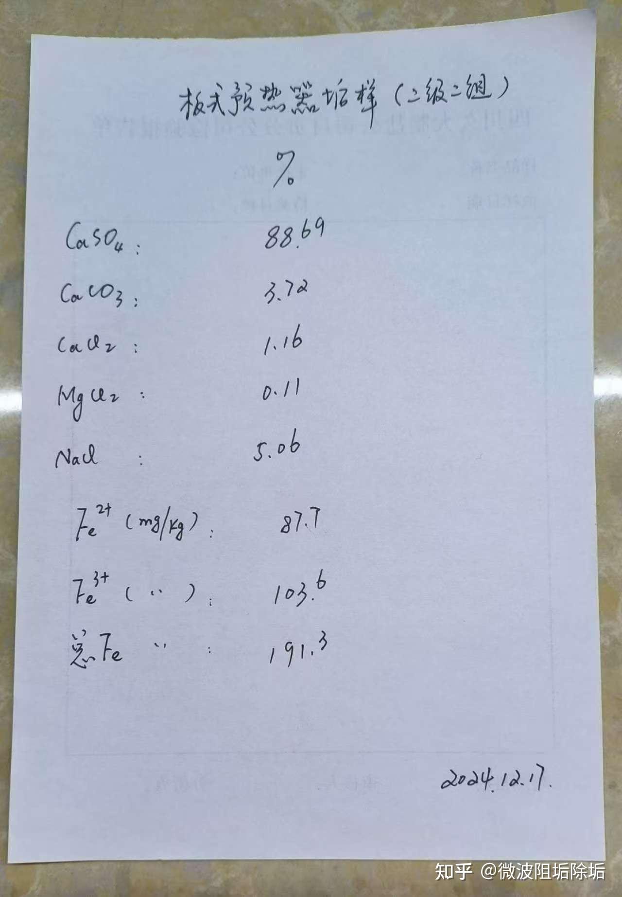

盐化工企业,由于卤水中由于富含钙、镁、铁等离子,所以很容易生成硫酸钙、碳酸钙等结垢。特别是硫酸钙结垢,垢层致密,对换热性能影响较大,清洗难度大,容易影响生产。
这是一家盐业企业的结垢成分,板式换热器88.69%结垢为硫酸钙结垢,如下图:

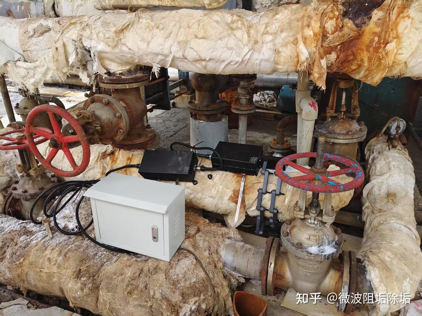

换热器结垢很严重,短则3、5天,长则1个月,换热器必须要清理,人力物力投入极大。
为此,在换热器上安装了微波阻垢除垢设备进行阻垢,设备安装图示如下:

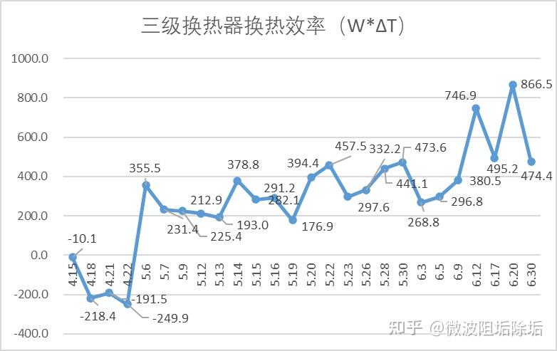

经过2个月时间运行,经过数据分析,换热器内部结垢基本阻止,结垢程度持续减轻,换热性能逐步提升。数据分析如下图如下:
