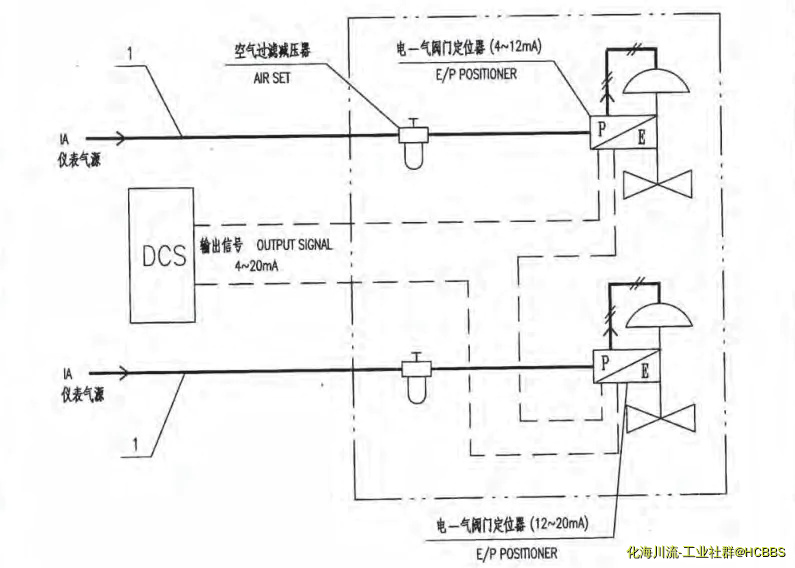

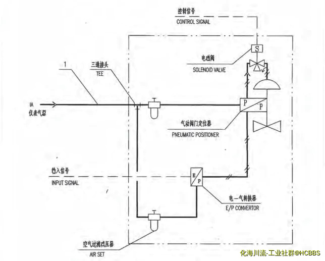

        电-气阀门定位器的分程控制阀(DCS输出4~20mA)。
