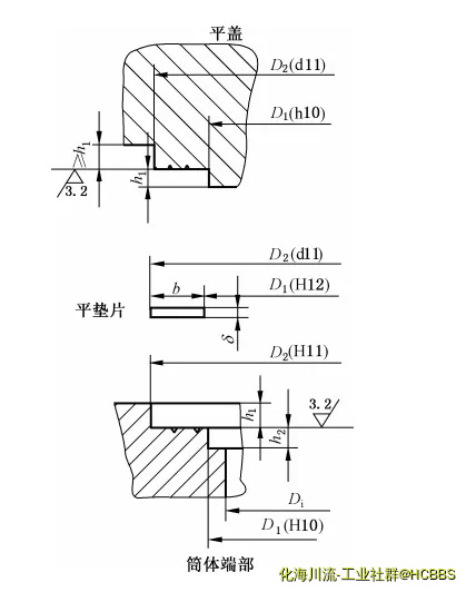

法兰密封水线标准? 5fed682a23d9f1036a8817d0999cf243.webp 8d1934d24900d3dc8252f874169508a6.webp

发表于 2025-5-14 09:15:50
国内外标准中对水线粗糙度技术要求和规定
2.1 ASMEB16.5—2003[11]
ASME B16.5—2003 《Pipe Flanges and
FlangedFittings》中的第6.4.5.3条规定,除了榫槽面和环连接面外,其它法兰密封面应当提供同心圆式或者螺旋式的细齿表面,其综合表面平均粗糙度为3.2~6.3μm,所使用的切削刀具应当有大约1.5mm或者更大些的半径,每毫米的细齿数为1.8~2.2。可以看出,ASME要求的水线是车床加工出来的,按照粗糙度的要求加工。
2.2 SH3059—2001[12]
SH3059—2001《石油化工管道设计器材选用通则》的规定,凸台面法兰除了采用非金属垫片其密封面可以车制水线之外,其他法兰密封面均不得车制水线。
2.3 HG20603—1997[13]
HG20603—1997《钢 制 管 法 兰 技 术 条 件(欧 洲体系)》规定,不 大 于 PN40的 突 面 法 兰 采 用 非 金 属平垫片、聚四氟乙烯包覆垫和柔性石墨复合垫时,可车制密水纹线,密封面代 号 为 RF(A),密 封 面 粗 糙
度为Ra(6.3~12.5)μm,水线深度为0.05mm,水线节距为0.8mm,加工刀具圆角为1.6mm。
2.4 HG/T20592~20635—2009[14]
HG/T20592~20635—2009《钢 制 管 法 兰、垫片和紧固件》第15页、第248页法兰密封面表面粗
糙度表下注明,突面、凹面/凸面及全平面密封面是采用加工刀具加工时自然形成的一种锯齿形同心圆或 螺 旋 齿 槽。 加 工 刀 具 的 圆 角 半 径 应 不 小 于1.5mm,形成的锯齿形同心圆或螺旋齿槽深度约为0.05mm,节距为0.45~0.55mm

发表于 2025-5-14 13:57:58
2条深1mm三角沟槽!   怎么理解?
发表于 2025-5-14 15:22:46
你上的图不就是两条!  详情 回复 发表于 2025-5-17 08:04

发表于 2025-5-17 08:04:36
深1mm(直角等边三角形,斜边上的高1mm)  详情 回复 发表于 2025-5-17 10:38

发表于 2025-5-17 10:38:15
由于密封水线对垫片有破坏伤作用,现在的法兰基本都取消了这个水线,采用Ra6.3自然加工纹。两种深1mm的水线,就是水线三角线的高是1mm,即水线截面是三角线,深是1mm
发表于 2025-5-17 12:19:56
夹角多少?标准依据?  详情 回复 发表于 2025-5-17 15:04

发表于 2025-5-17 15:04:21
法兰密封面水线深度1mm,角度90度,间隔5~6mm(同心圆)——参见HG5010-58  详情 回复 发表于 2025-6-16 10:09

法兰表面粗糙度要求还可见 ASME PCC-1附录C或GB/T 38343附录C;HG T 20615-2009 管法兰 3.2.3以及SH T 3406的3.4节均规定了粗糙度和允许的表面缺陷尺寸
