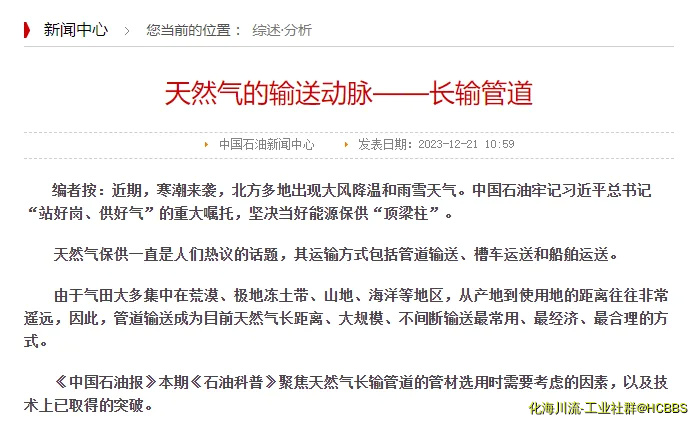

天然气保供一直是人们热议的话题,其运输方式包括管道输送、槽车运送和船舶运送。
  由于气田大多集中在荒漠、极地冻土带、山地、海洋等地区,从产地到使用地的距离往往非常遥远,因此,管道输送成为目前天然气长距离、大规模、不间断输送最常用、最经济、最合理的方式。
  《中国石油报》本期《石油科普》聚焦天然气长输管道的管材选用时需要考虑的因素,以及技术上已取得的突破。
