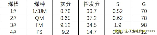

按照YB9069-96《炼焦工艺设计技术规定》捣固焦炉炼焦对配合煤的质量要求如下:水分:(Mt%)10—12;粘结指数(G)≈55—65.
设定配煤比应知道各种单种煤煤质、库存和供应来煤等情况,焦炉生产日用煤量,焦炭质量及用户要求等情况,从而确定实际的配煤方案。配合煤质量指标主要是指配合煤的灰分A、硫分S、挥发分V、粘结指数G、水分M、细度等。可按各种单种煤的质量指标与配比,按“可加性”计算出来。再依据配合煤的化验分析质量来验证配煤操作及管理的规范程度。还应考虑在保证焦炭质量的要求下,做到配合煤原料成本最低等因素。如某公司单种煤指标如下表:
试设定配煤比(%):1/3JM : QM : FM : PS=40:15:20:25
配合煤的质量指标计算结果如下:
G=70×0.40+78×0.15+98×0.20+12×0.25=62
Ad=8.78×0.4+8.65×0.15+9.12×0.2+9.20×0.25=8.93
Vdaf=33.70×0.4+37.2×0.15+34.50×0.20+14.70×0.25=29.64
Std=0.52×0.40+0.62×0.15+1.90×0.20+0.38×0.25=0.78
