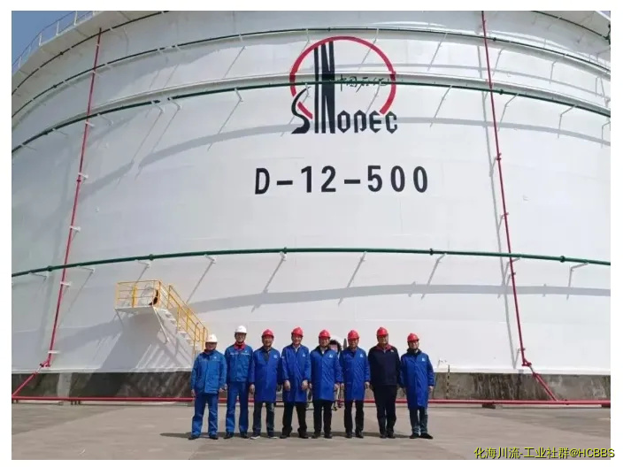

  中化新网讯 近日,由中石化(上海)石油化工研究院有限公司自主研发的石墨烯重防腐涂料在中国石化销售华东分公司陈山油库成功应用,实现该产品在油气储运领域首次工业应用,标志着中国石化在高端防腐材料领域取得重要突破。
  该产品适用于高盐、高湿、沿海(海上)等区域的储罐、地埋管道、码头钢构等。依托自有工艺技术,上海石油化工研究院历时3年成功突破技术瓶颈,开发出抗冲击、耐盐雾、耐介质性能优异的石墨烯防腐涂料系列产品,获得国家涂料质量检验中心C5等级重防腐应用资格认证。目前,该技术已被列入中国石化相关技术攻关清单,相关产品入选中国石化化工新材料十大产品。
  该产品应用试点期间,研究人员在现场提供专业技术服务,炼化工程集团洛阳技术研发中心做好施工工艺规范管理与技术支持,中国石化销售华东分公司全力保障现场组织,项目施工过程严格执行高标准质量控制,展现中国石化研发、工程和业务端高效协同。

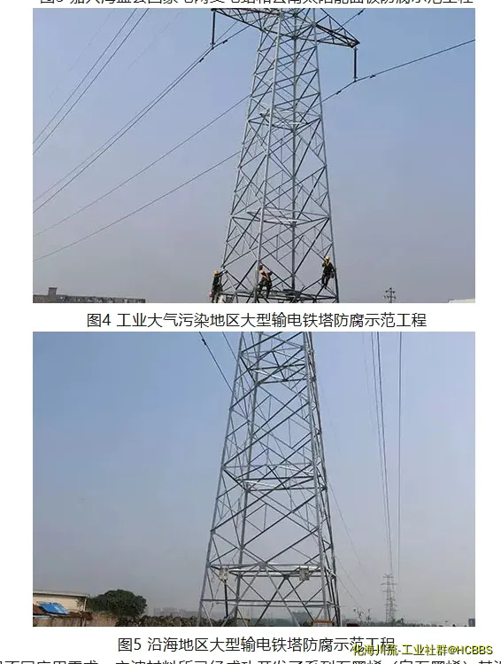

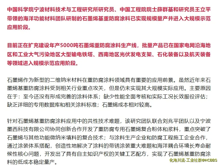

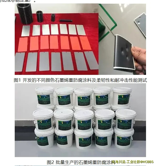

为满足不同应用需求,宁波材料所已经成功开发了系列石墨烯(白石墨烯)基沿海储油罐重防腐涂料、导静电防腐涂料、电网塔架防腐涂料、光伏塔架防腐涂料、耐海水防腐涂料和航天国防特种涂料等8大系列防腐和耐磨涂料。石墨烯基重防腐涂料已通过5000小时盐雾实验、2000小时耐5%H2SO4和2000小时耐5%NaCl浸泡等第三方检测试验。
针对目前石墨烯基重防腐涂料体系的储存稳定性、工程化施工的工艺性能、涂层的稳定性等尚未进行充分工程应用验证的问题,宁波材料所联合国家电网宁波电力公司和浙江海盐供电公司在大型输电塔架和变电设施上进行了大规模示范应用,为“一带一路”高湿热环境下输变电基础设施的长久安全运行奠定了基础。
在专用数据库建设方面,团队承担了国家材料环境腐蚀平台专项任务,牵头负责“石墨烯环境腐蚀专题数据库”的建设,主要通过室内加速损伤试验和应用示范积累石墨烯涂层在海洋大气环境中的实验数据和环境损伤数据,为石墨烯涂料在相关领域的应用推广及标准制订提供数据支持和科学依据,促进我国石墨烯表面防护新材料技术和理论的发展。
