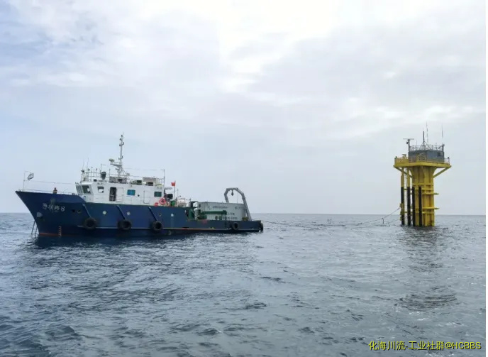

近日,由上海交通大学海洋工程团队牵头研制的海上风电制储氢系统实海试验在三亚崖州湾近海试验场顺利开展。本次海试是国内首次针对自主研制的海上风电制储氢系统开展长达720小时的连续、长时实海测试。海试期间,试验船舶遭遇罕见大风浪天气,海面波高超过4级,风力超过6级,船舶倾斜角度超过10度。截至目前,制储氢系统已在海上安全、连续运行超过240小时,系统设备工作正常。
上海交通大学海洋工程团队与三峡集团上海勘测设计研究院有限公司、上海氢晨新能源科技有限公司等企业合作,共同开展海上风电制储氢设备系统研制及实海试验。历经一年多研究攻关,项目团队成功完成了海洋可再生能源制储氢系统方案设计,研制了制储氢系统,并先后通过了陆上联调联试和专家评审。此次实海试验,将在我国南海高温、高湿、高盐、高腐蚀的海洋风浪环境下,全面测试制储氢系统在大倾角极限运动、风电功率波动等影响下的工作稳定性和可靠性,从而获得海上电解制氢、储氢与安全防护等性能规律,将有望突破海洋环境高稳定高适应制储氢、变负荷工况制储氢设备高效运行控制、有限空间多功能复杂设备系统集成、数据实时监测与安全防控等关键技术,为海上高适应可再生能源制储运氢系统创新研发提供有力支撑。
