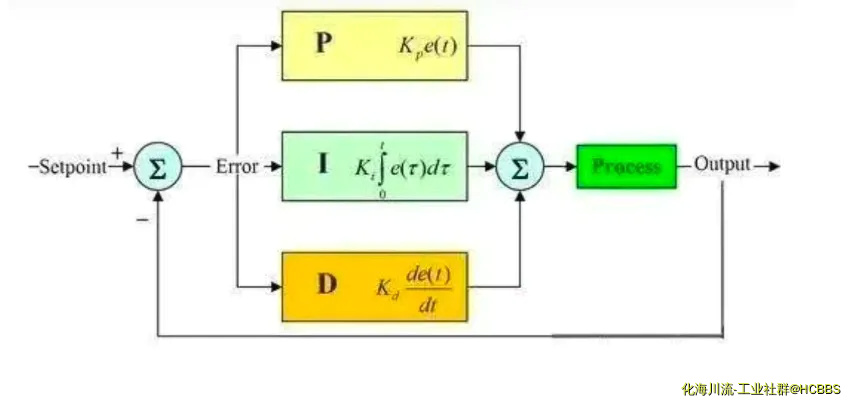

PID,就是“比例(proportional)、积分(integral)、微分(derivative)”,是一种很 常见的控制算法。常见的PID算法,位置式PID,增量式PID,串级PID等。
发表于 2025-5-5 09:28:52
PID控制器因其灵活性和可靠性而被广泛应用于各种工业过程控制,如温度控制、流量控制、压力控制等。在汽车中,巡航定速功能就是一个典型的PID控制应用。此外,PID控制器也可以用于电力电子转换器、MPPT充电控制器等领域。

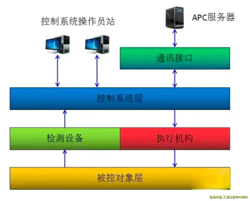

首先,APC与经典PID控制器的最大区别是不再只是单个变量的控制,而是对被控对象的整体进行多个变量的控制。这样就消除了多个回路之间的相互影响。
发表于 2025-5-5 09:31:06
其次,APC相较于经典PID控制器具有预测功能。可以根据目前多个回路的工况进行分析,从而对控制器内每一个回路的未来进行预测,根据预测的结果对回路进行调节,进而可以让控制效果最大可能的得到优化。
发表于 2025-5-5 09:31:26
APC相较于经典PID控制器具有更强的适应能力和更好的鲁棒性。适合于处理过程的大滞后、强耦合特性、并能有效地解决过程可测干扰。
发表于 2025-5-5 09:31:46
还有就是相较于经典PID控制器,APC策略采用多变量优化算法,适合处理多层次、多目标和多约束控制问题,能够更方便地让生产过程控制反应生产过程的经济指标。

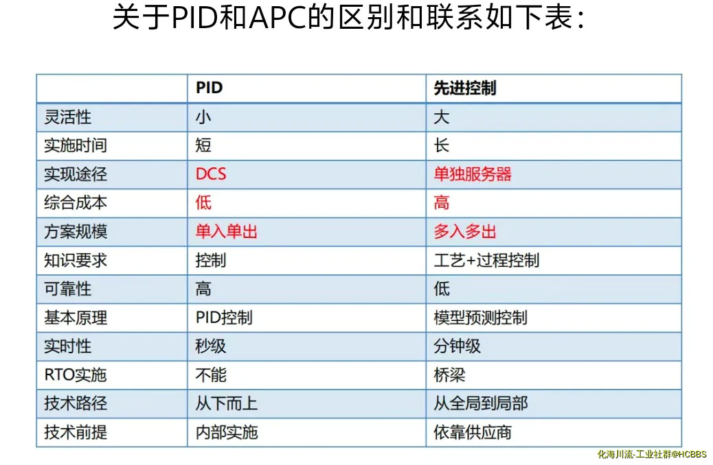

APC降低了多变量控制的难度,使得工艺工程师可以从事多变量控制的工作,因为APC使用统一的模型结构降低了多变量控制方案设计的难度。
发表于 2025-5-5 09:37:43
APC以一种工业界能听懂的方式阐述控制算法,而且还解决了很复杂的控制问题。
发表于 2025-5-5 09:38:04
概括起来就三句话:PID行的,APC一定行;APC行的,PID不一定行;PID不行的,APC也不一定行。
