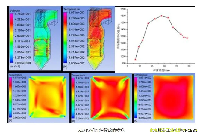

近期,团队在华能兰州西固热电有限公司和西安热工研究院的大力支持下,首先完成了165MW机组的数值模拟,结果表明,四角切圆型锅炉炉内燃烧烟气温度分布曲线呈现正态-抛物线状态,中间燃烧区域温度高,炉底及炉膛出口温度偏低,最高燃烧温度始终分布在主燃烧与 SOFA之间,因此重点喷涂区域为主燃烧区域和 SOFA 区域。

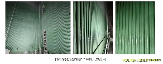

随后,团队在165MW机组开展了纳米高熵陶瓷涂层的全炉膛辐射受热面应用。西安热工研究院能效测试结果表明,材料在炉膛服役5个月后,炉内无明显结焦和高温腐蚀现象。通过对比喷涂前、后实测数据,在高、中、低负荷下,炉内有效吸热量平均提升5.19%,减温水量整体降低2.6t/h,排烟温度降低4.5℃,灰渣物理热损失降低0.21%,锅炉热效率提升0.46%,供电煤耗降低1.5g/kWh。对于1000MW煤电机组每年节煤13140吨。此外,喷涂纳米高熵陶瓷涂层还有效缓解了高温氧化与磨损风险,增强了机组的煤种适应性。
上述研究结果表明,纳米高熵陶瓷涂层具有显著的防结焦、耐高温腐蚀及节能增效特点,为燃用准东高碱煤的调峰煤电和常规煤电机组炉膛防护提供了一种有效策略。项目研究成果将辐射推广至甘肃、新疆、青海、内蒙、宁夏等省,为我国煤电向基础性、支撑性、调节性电源转型及新疆高碱煤清洁高效利用提供技术支撑。
