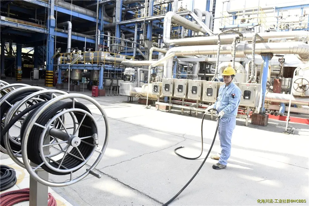

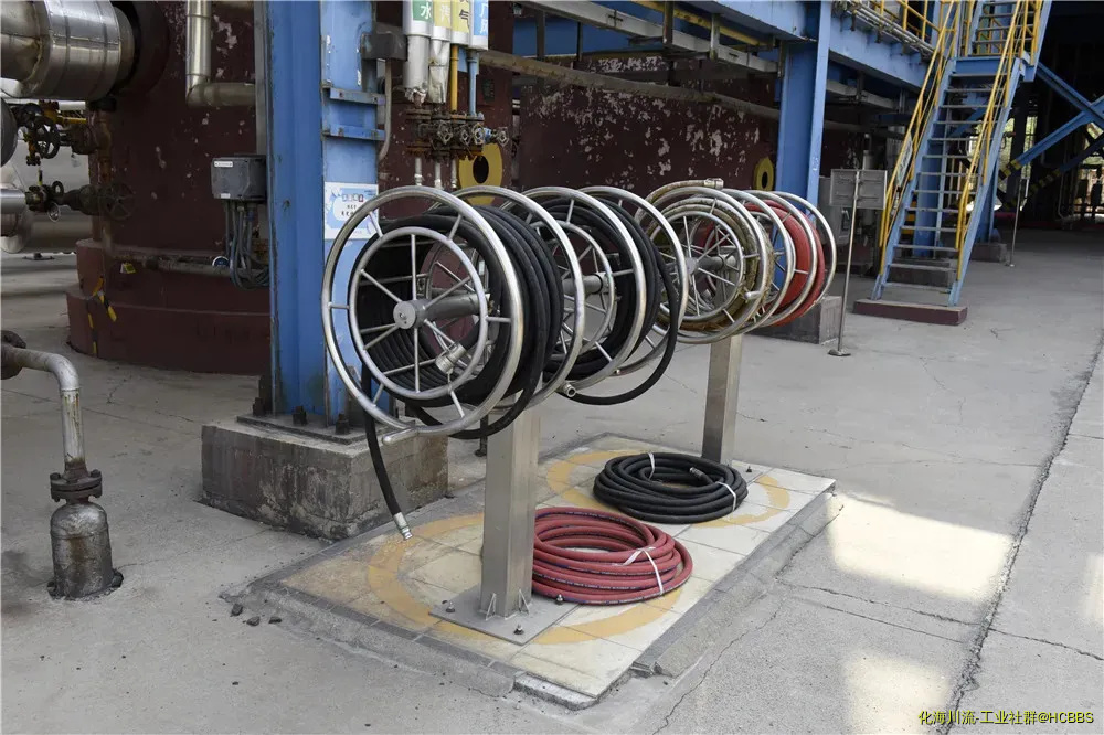

       在生产装置现场胶皮管的使用是常有的事,水管、气(汽)管,十几、几十米,常常重达十几公斤的胶管被扭成“麻花”,有时需要两个壮劳力互相协作才能勉强归位。
       给大家推荐一款DIY工具----“胶皮管“盘管器””。
更多的分享,请看“看看装置上的“黑科技”系列”
https://bbs.hcbbs.com/thread-3056492-1-1.html
发表于 2025-4-29 19:06:22
海川副教授  |  头衔:  【知识丰富的参与者】
案例:中石化扬子石化公司芳烃厂
        “市面盘管器万元起步,而且不适用”。面对市售盘管器单价超万元的现实,该车间设备组创新提出“自主设计+利旧改造”方案。技术人员拿着手绘草图,带着大伙儿忙活起来。先把废旧槽钢和钢管按尺寸切割焊接,搭出个结实稳当的底座;接着用弯管机把钢管拗成带转轴的卷筒;最后装上自制摇把后,一个可360度旋转的收纳架就算完工了。经测试,单人仅需通过手动摇动,在1分钟内可完成胶管收纳,较传统方式效率提升5倍,而单件成本却比市售的收纳架节约75%以上。 1.webp.webp
