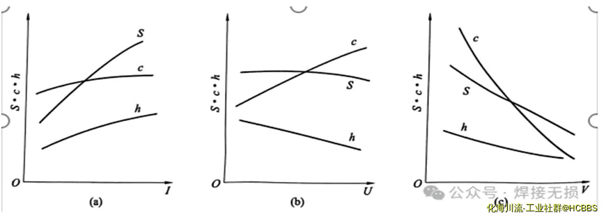

可以增加下面这段:
由此可见,电流影响熔深,电压影响熔宽,电流以烧透不烧穿为宜,电压以飞溅最小为宜,两者固定其一,调另一个参数即可。图1为焊接电流 (I)、电弧电压 (U)、焊接速率 (V) 与焊缝熔深(S)、焊缝熔宽 (c) 以及焊缝余高 (h) 的关系。
(a)I与S、c、h的关系
(b) U与S、c、h的关系
(c) V与S、c、h的关系
S——焊缝熔深
c——焊缝熔宽
h——焊缝余高
I——焊接电流
U——电弧电压
V——焊接速度
焊接电流的大小对焊接质量和焊接生产率的影响很大。焊接电流过小,电弧不稳定,熔深小,易造成未焊透和夹渣等缺陷,而且生产率低; 电流过大,则焊缝容易产生咬边和烧穿等缺陷,同时引起飞溅。因此,焊接电流必须选得适当,一般可根据焊条直径按经验公式选择,再根据焊缝位置、接头形式、焊接层次、焊件厚度等适当进行调整。
电弧电压是由弧长决定的,电弧长,电弧电压高; 电弧短,则电弧电压低。焊接过程中电弧不宜过长,否则,电弧燃烧不稳定,增加金属的飞溅,而且还会由于空气的侵入,使焊缝产生气孔。因此,焊接时力求使用短电弧,一般要求电弧长度不超过焊条直径。
焊接速度的大小直接关系到焊接的生产率。为了获得最大的焊接速度,应该在保证质量的前提下,采用较大的焊条直径和焊接电流,同时还应根据具体情况适当调整焊接速度,尽量保证焊缝高低和宽窄一致。
