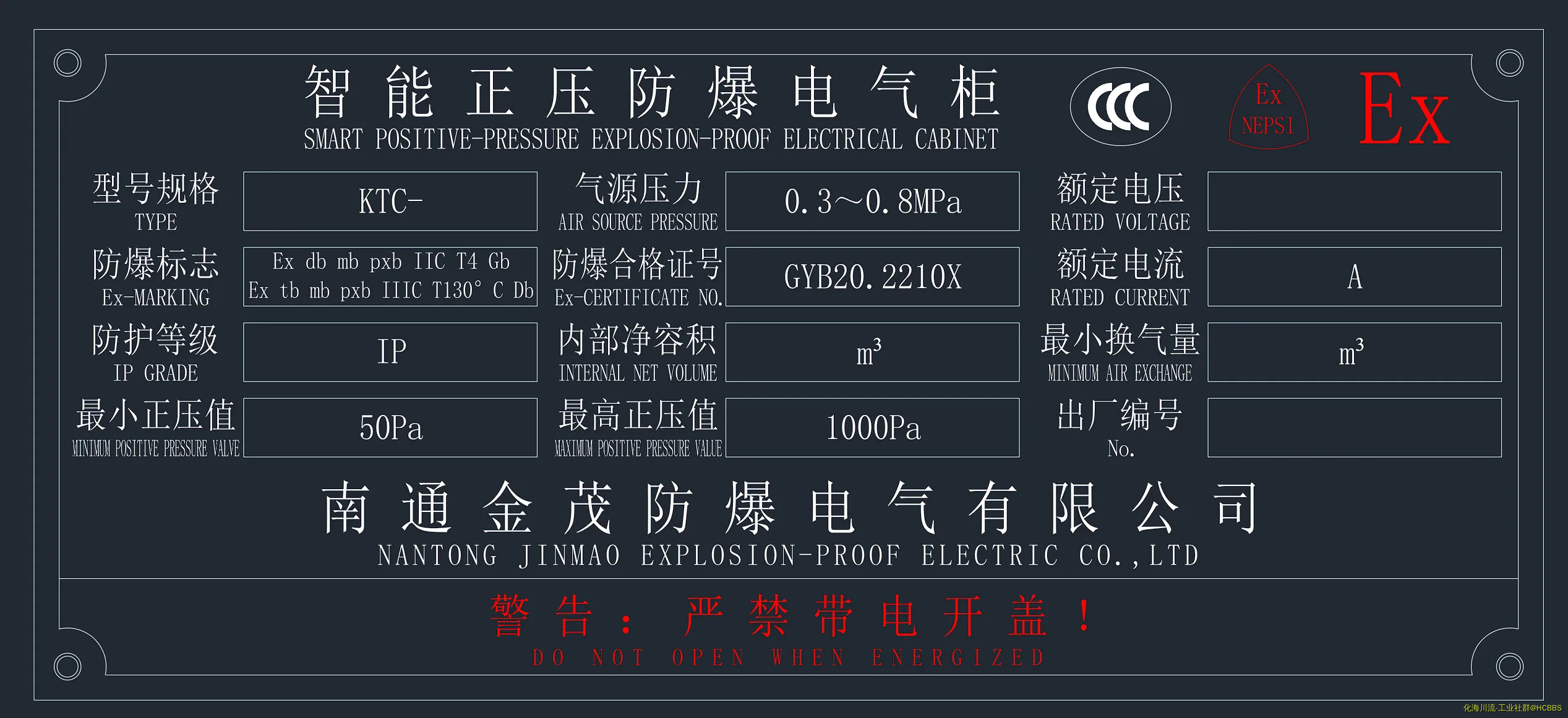

我们公司给中国五环做了两台设备,防爆等级如上图,现在要我们配线,穿钢管。
如果是21区,根据gb50058-2014,需要2.5平方毫米的控制线;如果是22区,只需要1.5平方毫米的控制线。
现在处于工程未交付状态,如果防爆区域的划分是在设计的时候就确定了,我可以问下中国五环的人;如果是要在生产之前确定,那中国五环的人现在也确定不了这个防爆区域是21区还是22区。
求各位大神解答一下。

防爆区域的划分通常是在工程设计阶段就确定的,这涉及到后续所有设备和管线设计的安全标准与规范。你可以咨询五环的相关负责人或查阅项目设计文档来确认具体的防爆区域划分情况。如果设计文档中没有明确说明,应由具备资质的专业团队来进行评估和划分。

电气防爆区域划分由设计院的电气专业进行划分,电气、仪表等专业执行就可以,采购电气、仪表设备必须符合相应区域的防爆要求。
