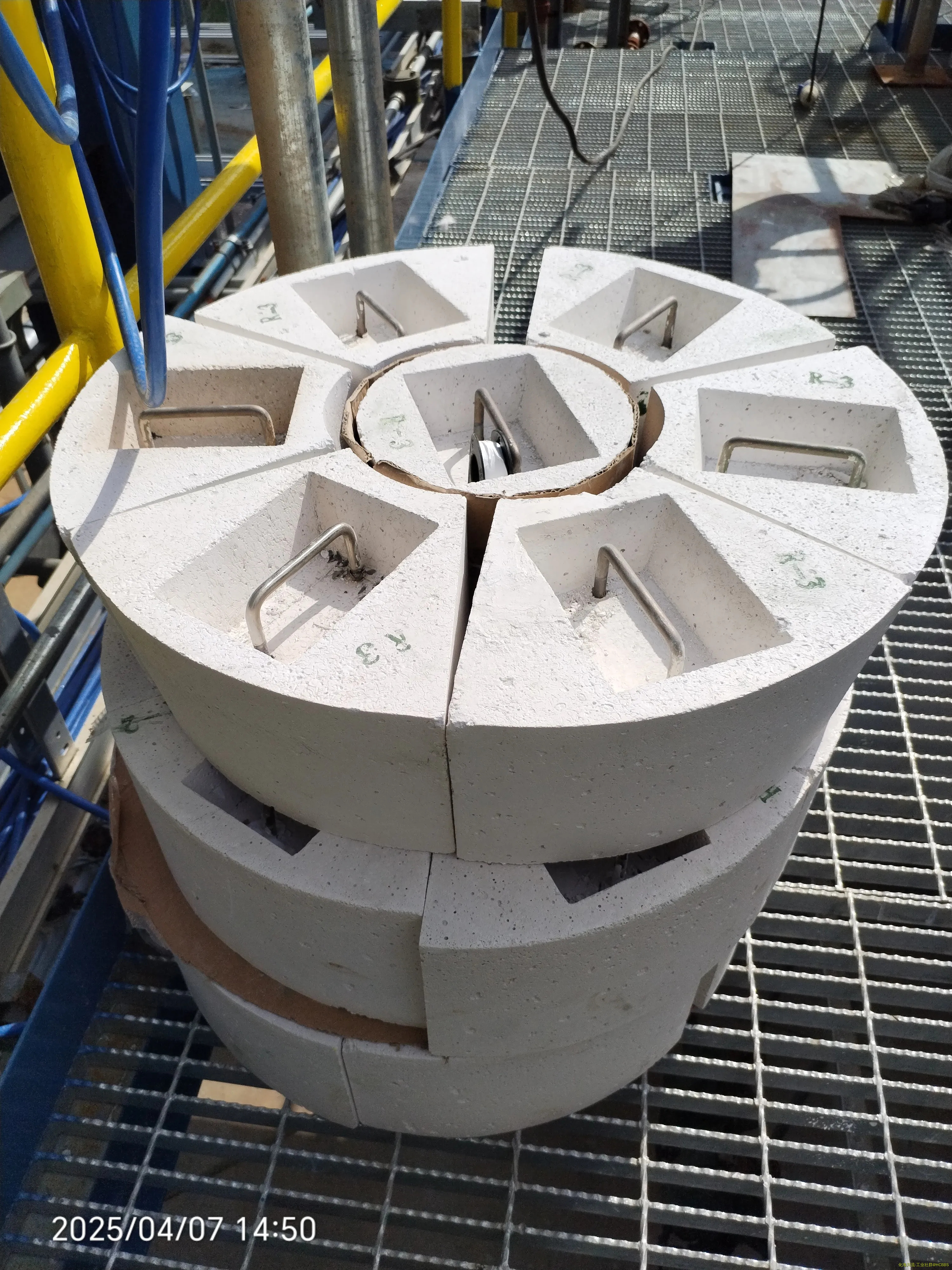

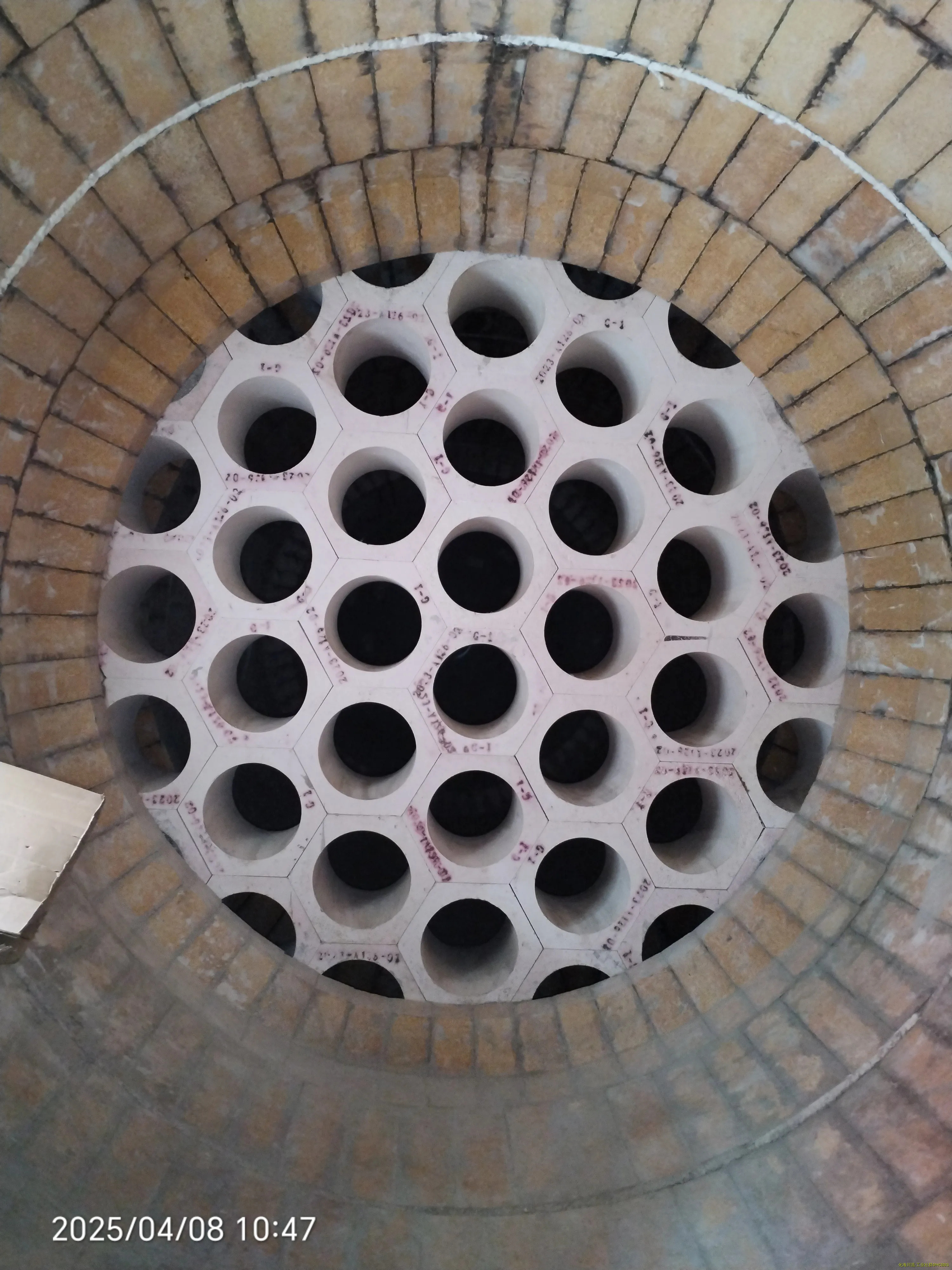

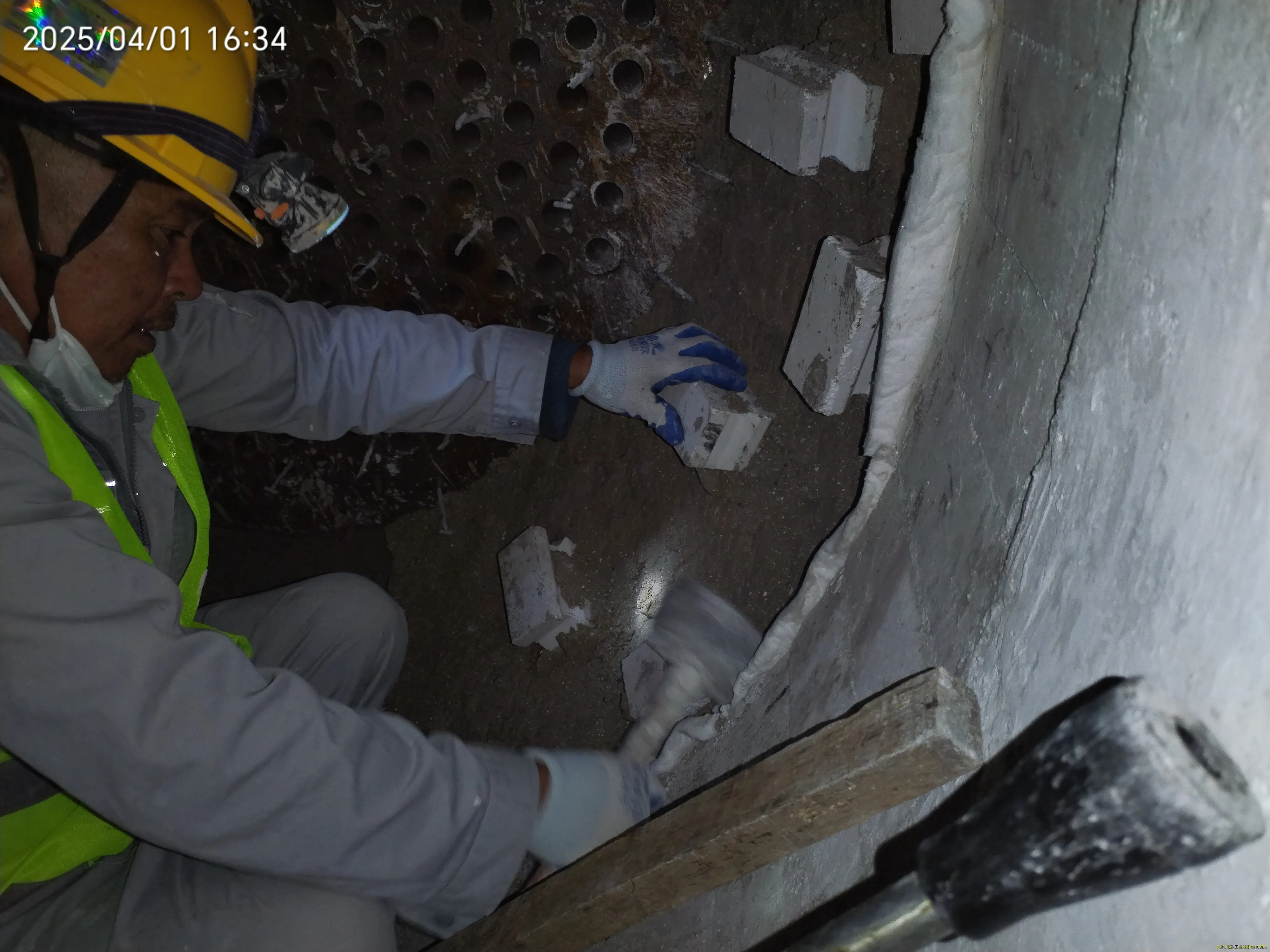

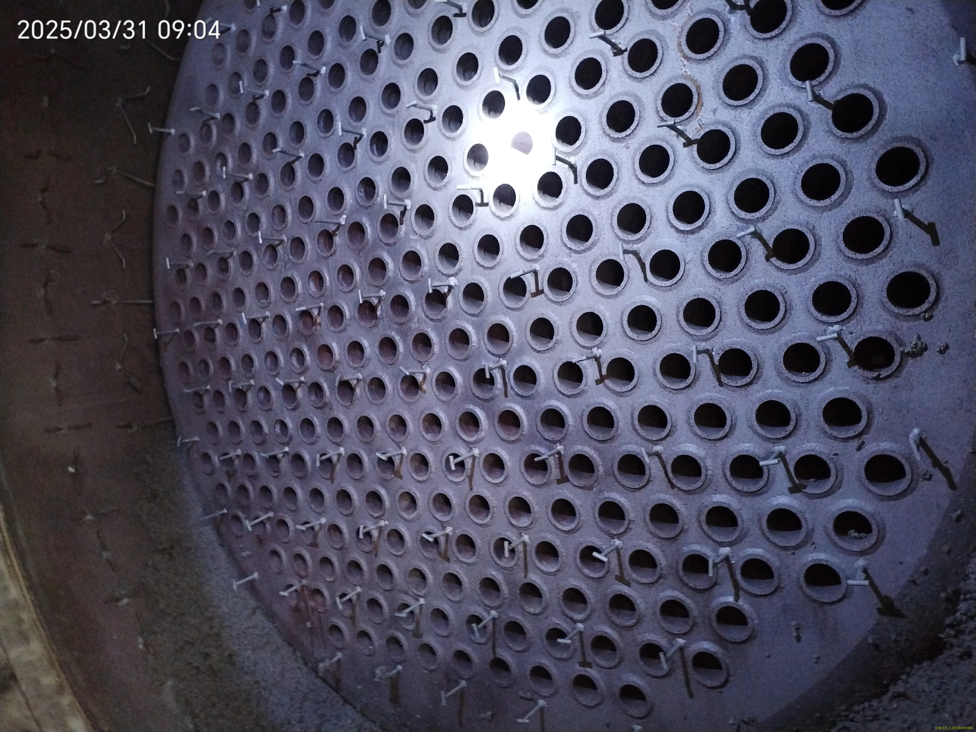

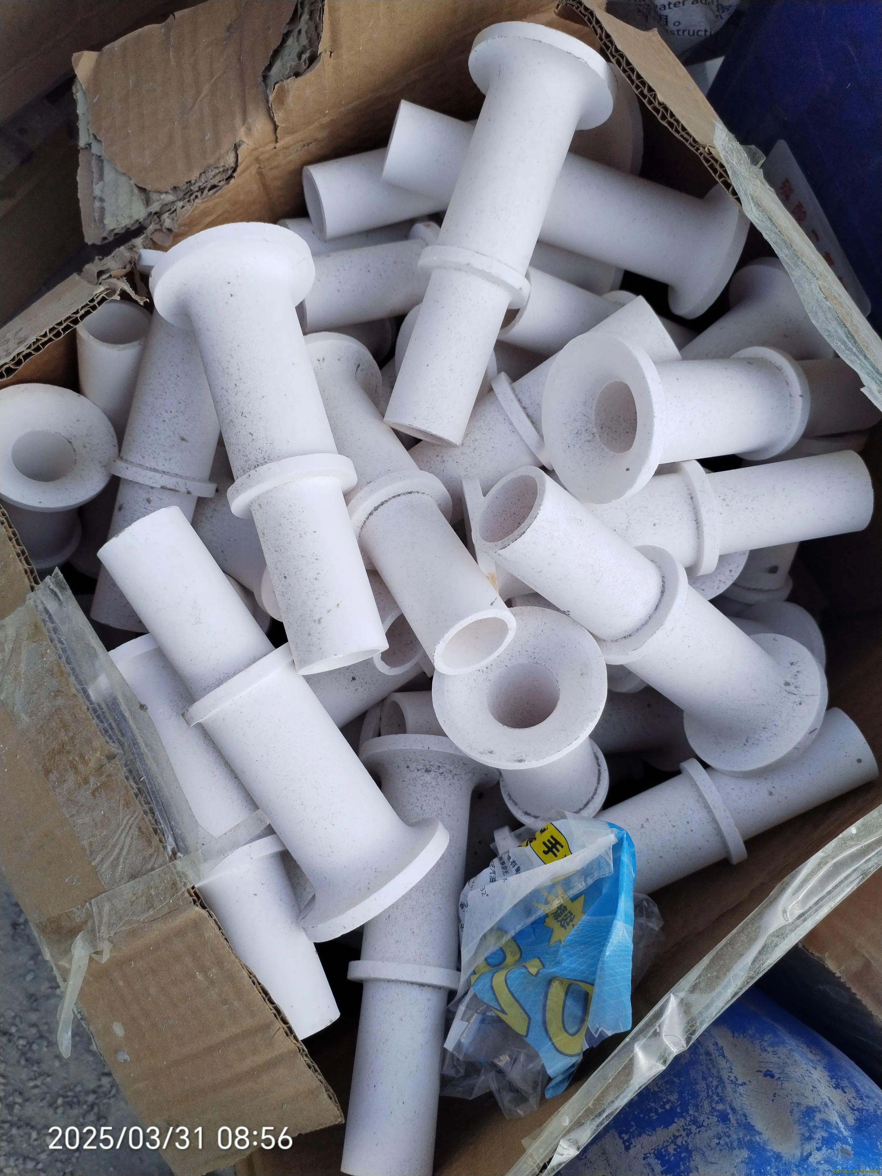

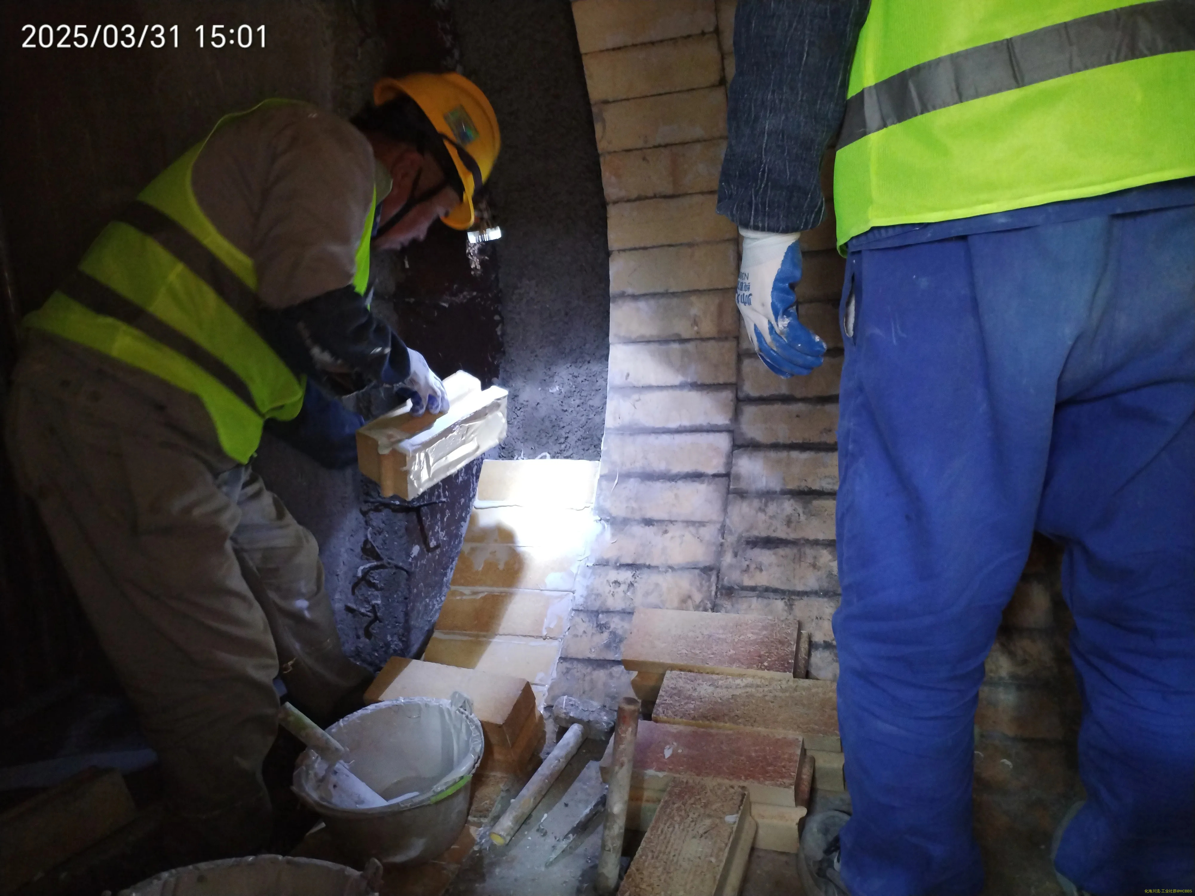

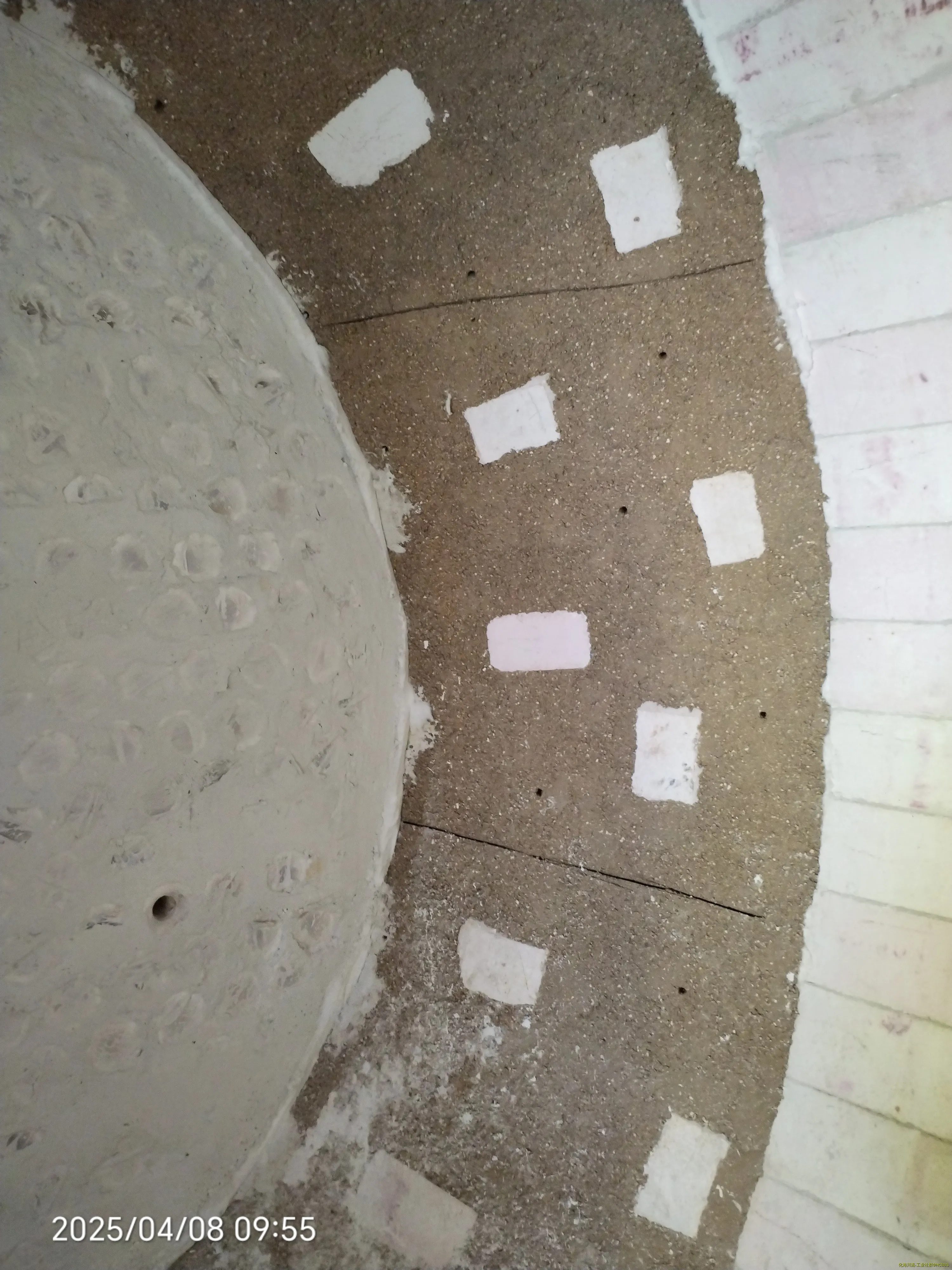

分享一组硫回收制硫炉与尾气炉耐火衬里筑炉的照片,供大家参考学习。

第16张管板浇注料施工可以想想办法,防止浇注料堵住管孔或掉到管子里面。

安徽刘华楼主 VIP会员 VIP会员 | 显示全部楼层       最后访问IP江苏省
东方880 发表于 2025-4-21 11:25
第16张管板浇注料施工可以想想办法,防止浇注料堵住管孔或掉到管子里面。 ...
感谢提醒  施工前贴的透明胶带纸  浇注料凝固后撕下来就行了
