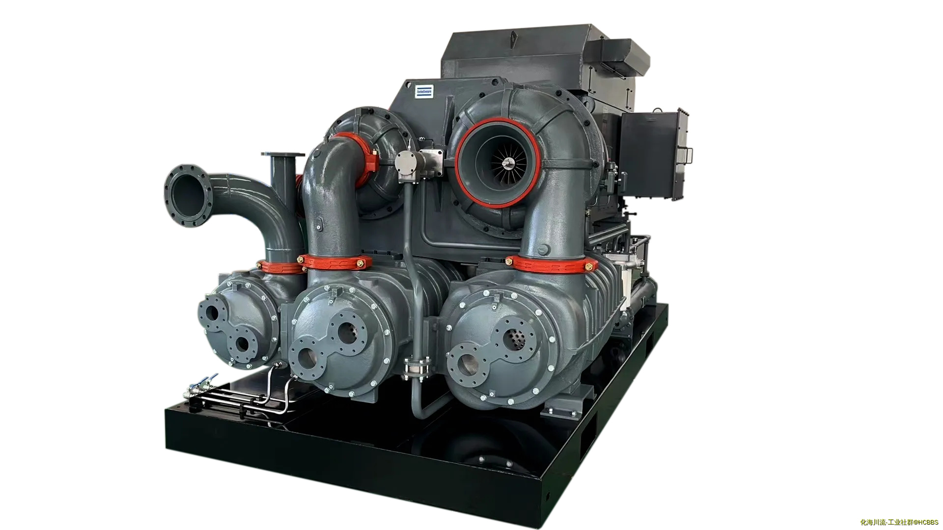

离心式压缩机的性能与可靠性高度依赖其核心部件的设计与协同工作。以下对各核心部件进行拆解分析,包括叶轮、扩压器、蜗壳、轴系及密封装置,结合其设计原理、技术特点及适用工况展开说明:
一、 叶轮(Impeller)
类型与结构特点:
1.闭式叶轮:带前、后盖板,叶片封闭在流道内;适用工况:高压比、高效率场景(如化工流程、大型空分);优点:泄漏损失小,效率高;缺点:制造复杂,重量大,不耐固体颗粒。
2.半开式叶轮:仅带后盖板,叶片一侧开放;适用工况:中高压比、含杂质或易结垢气体(如天然气压缩、烟气处理);优点:抗污染能力强,便于清洗;缺点:泄漏损失略高,效率稍低。
3.开式叶轮: 无前后盖板,叶片直接固定在轮毂上;适合工况:低压比、大流量或高含固气体(如通风机、污水处理);优点:结构简单,成本低;缺点:泄漏损失大,效率最低。
设计关键参数
A.叶片形状:
1. 后弯叶片**(β₂<90°):效率高,但压比低(适用于稳态工况)。
2.径向叶片**(β₂=90°):折衷性能,常见于工业压缩机。
3.前弯叶片**(β₂>90°):高压比,但易失速(需特殊工况设计)。
B.叶轮材料:
高强度合金钢(如17-4 P H)、钛合金(耐腐蚀)或铝合金(轻量化)。
二、扩压器(Diffuser)
设计原理与类型:
1.无叶扩压器:气体自由涡流动(𝑉𝜃𝑟=常数)依靠环形通道自然扩压;优点:结构简单,适应流量变化;缺点:扩压效率低,体积大。
2.有叶扩压器:通过叶片强制导流,控制气流角度,增强扩压效果;优点:效率高,尺寸紧凑;缺点:对非设计工况敏感,易引发喘振。
3.楔形扩压器:通道截面线性增大,适用于高马赫数流动;优点:抑制激波,减少损失;缺点:加工精度要求高。
性能影响
1.扩压角(通道扩张角):通常控制在 7°~12°,过大导致流动分离,过小扩压不足。
2.马赫数限制:出口马赫数需低于0.3~0.4,避免激波产生。
三、蜗壳(Volute)
功能与设计要点
1.作用:收集扩压器出口气体,进一步降速增压,并将气体导出至管道。
2.型线设计:
A.等环量设计:蜗壳截面积随角度增大而减小,保持气流角动量守恒。
B.等压设计:优化截面积分布,使周向压力均匀,减少流动损失。
3.材料:铸铁(低成本)、不锈钢(耐腐蚀)或焊接钢(高压工况)。
四、轴系(Shaft System)
稳定性设计
1.临界转速:
工作转速需避开一阶和二阶临界转速,通常设计为 **刚性轴**(工作转速<0.7×一阶临界转速)或 **柔性轴**(工作转速>1.3×一阶临界转速)。
2.轴承类型:
A.滑动轴承(油膜轴承):高负载、高转速,需润滑系统支持。
B.滚动轴承:用于中小型压缩机,维护简便。
3.动平衡:叶轮需做动平衡(ISO、1940、G 2.5级标准),避免振动超标。
五、密封装置(Sealing System)
类型与密封机理
1.迷宫密封:通过多级齿隙形成涡流阻力,降低泄漏量; 优点:无接触,耐高温;缺点:允许微量泄漏,需配合抽气系统。
2.干气密封:利用微米级气膜(3~5 μm)的动压效应实现非接触密封;优点:零泄漏,寿命长;缺点:成本高,需洁净气源。
3.碳环密封:依靠碳环与轴的接触摩擦形成密封;优点:结构简单;缺点:磨损需定期更换。 |
选型参考
1.高压工况:优先选用干气密封(如合成氨压缩机)。
2.高温含尘气体:迷宫密封+氮气吹扫(如燃气轮机压缩机)。
六、协同工作与系统优化
1.匹配设计:叶轮出口气流角需与扩压器入口匹配,避免冲击损失。
2.防喘振控制:通过旁路阀或可变导叶(V I G V)调节流量,避开喘振区。
效率提升:
A.叶轮:采用三元流设计(C F D优化叶片型线)。
B.扩压器:自适应可调叶片(适应变工况)。
七、总结
离心式压缩机的性能取决于各部件的精细化设计和协同工作:
1.叶轮:决定能量输入和气体加速能力;
2.扩压器和蜗壳主导动能向静压能的转化效率;
3.轴系与密封保障长期运行的稳定性和安全性。
