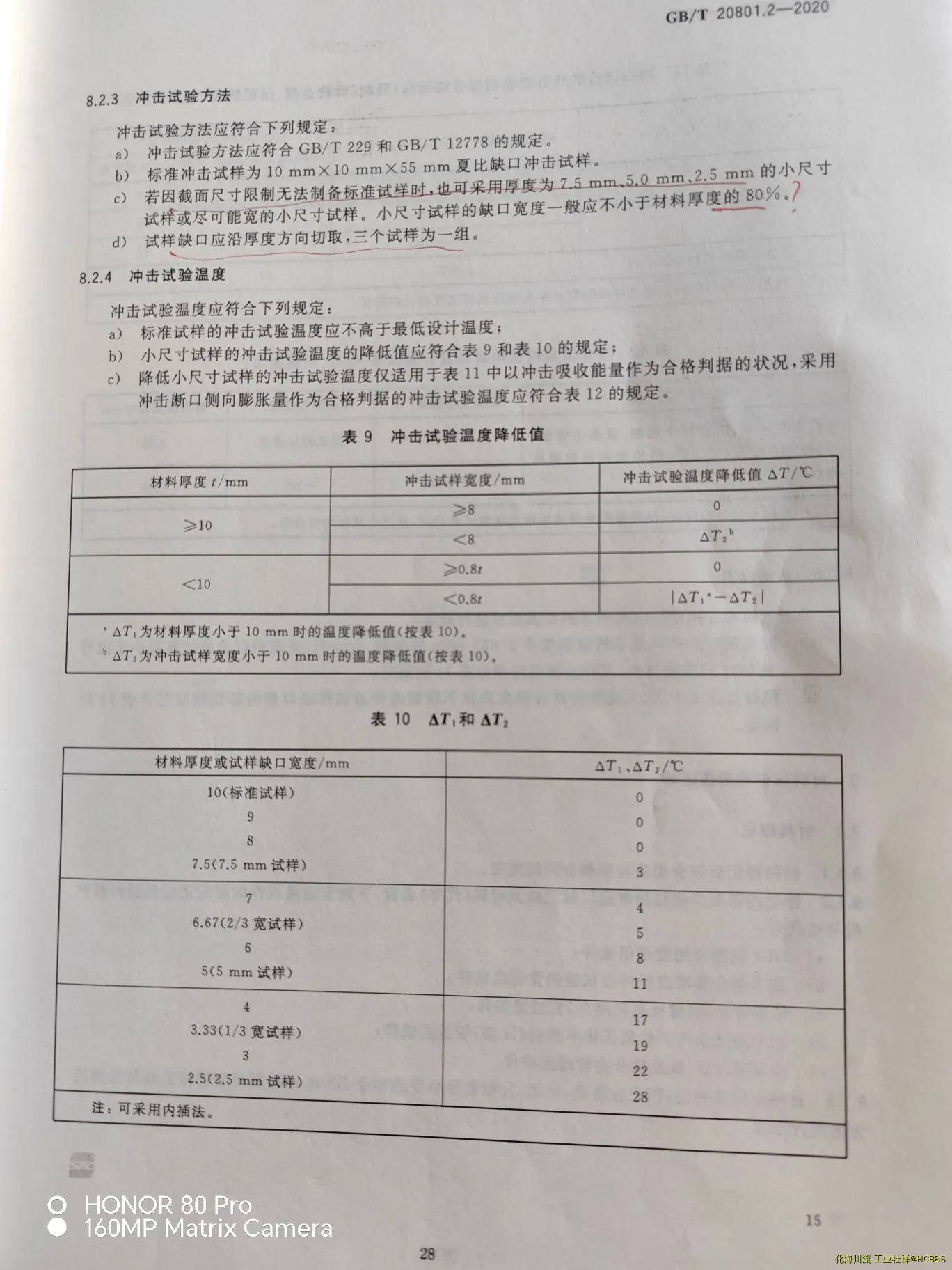

[求助] 缺口宽度大于等于厚度的80%,怎么理解,比较厚的材料,会不会很宽

缺口宽度大于等于材料厚度的80%意味着,缺口的宽度至少是材料厚度的0.8倍。对于较厚的材料,缺口也相应地会比较宽。例如,如果材料厚度是10厘米,那么缺口宽度至少是8厘米。随着材料厚度的增加,相应的缺口宽度也会增大。
