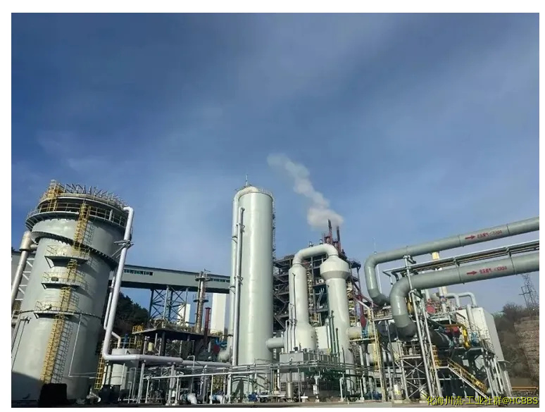

2025年2月,由济南黄台煤气炉有限公司联合中国石油大学(华东)田原宇教授团队、承德兆丰钢铁集团共同研发的第四代复合提升管分区气化炉纯氧气化技术,在河北承德兆丰钢铁2×500万吨高品质球团项目中正式投运,标志着我国煤气化技术迈入高效清洁利用新阶段。该项目煤气热值突破2500千卡每标准立方米,设备稳定运行表现优异,成功入选2024年度山东省首台(套)技术装备名单。
发表于 2025-4-18 10:02:25
发表于 2025-4-18 10:03:07
据济南黄台煤气炉有限公司项目经理李伟介绍:“我们与中国石油大学(华东)田原宇教授团队和承德兆丰钢铁集团有限公司联合建设的粉煤复合提升管分区气化炉首次采用纯氧气化技术,该技术的核心是“分区气化、耦合反应”,简单地讲就是将容易气化的煤先在提升管循环流化床里进行气化,将难气化的飞灰在气流床进行气化,将流化床和气流床有机结合,流场和温场科学分布,能量梯级利用,实现快速裂解和高效转化的目的。”
据承德兆丰钢铁项目数据显示,新技术碳的转化率大于等于98%,冷煤气效率大于等于85%,煤气热值(空气气化)大于等于1400千卡每标准立方米,煤气热值(纯氧气化)大于等于2500千卡每标准立方米,渣中残碳小于等于2%,各项指标均处于行业内领先水平。
发表于 2025-4-18 10:03:42
承德兆丰钢铁2×500万吨高品质球团项目近日迎来了重大时刻。济南黄台煤气炉有限公司与中国石油大学(华东)田原宇教授团队联合研发的第四代气化炉——复合提升管分区气化炉纯氧气气化技术,在此项目中顺利投运。该技术以煤气热值高达2500Kcal/Nm³以上的优异表现,完美满足了项目工艺对高热值煤气的严苛要求。这一里程碑式的事件,不仅标志着国内粉煤复合提升管分区气化炉技术实现了从无到有的跨越式发展,更在冶金行业首次成功应用纯氧煤制气,为清洁燃气的高热值供应树立了新的典范,推动了燃气行业节能降碳水平的整体提升。此外,该新技术还可广泛应用于钢铁、有色、轻工、化工等多个行业,展现出广阔的应用前景。
承德兆丰钢铁2×500万吨高品质球团项目不仅是一次技术的革新,更是对传统冶金工艺的颠覆。该项目中成功投运的第四代气化炉——复合提升管分区气化炉纯氧气气化技术,以其卓越的高热值煤气产出,完美契合了项目对煤气品质的严苛要求。这一技术突破,不仅填补了国内在粉煤复合提升管分区气化炉技术领域的空白,更在冶金行业首次实现了纯氧煤制气的成功应用。它为清洁燃气的高热值供应提供了新的标杆,推动了燃气行业节能降碳的进程。同时,该技术还具有广泛的应用潜力,可延伸至钢铁、有色、轻工、化工等多个领域,其前景广阔。
该技术融合了第二代流化床气化与第三代气流床气化的优势,通过创新耦合,研发出新一代变革性分区气化炉技术。这一技术不仅消除了流化床气化的不足,如“上吐下泻”现象,还实现了干法排渣,无含盐废水和黑水排放。同时,它兼具了“移动床的燃气高热值、流化床的备煤容易、低能耗、低投资和气流床的高碳转化率”的优异特性。
该技术运行稳定,对煤种具有广泛的适应性,能够高效清洁气化褐煤、烟煤,特别满足高碱煤气化的需求。其产品热值稳定,煤气中不含焦油,无废水排放,冷煤气效率高,灰渣含碳量低,连续可用率高。
经过实践测定,第四代复合提升管分区气化炉纯氧制气技术在燃气型操作下,碳转化率高达98%以上,冷煤气效率超过85%,煤气热值(空气气化)达到1400Kcal/Nm³以上,煤气热值(纯氧气化)更是高达2500Kcal/Nm³以上,渣中残碳控制在2%以内,各项指标均位居行业前列。
2021年9月5日,中国化工学会召集专家对“中低阶煤分解热解气化制燃气技术”进行了全面的科技成果评价。金涌院士、孙丽丽院士等中国工程院专家对该技术赞赏有加,认为其在基础理论、工艺及配套装备技术上均取得了突破性进展,展现了显著的原始创新性,并已具备工业示范的条件和坚实基础。2023年7月6日,中国石油和化学工业联合会在北京再次组织专家对该技术进行鉴定,一致认为其“碳转化率高、节水节能”等特点显著,总体而言,该技术已达到国际领先水平。
